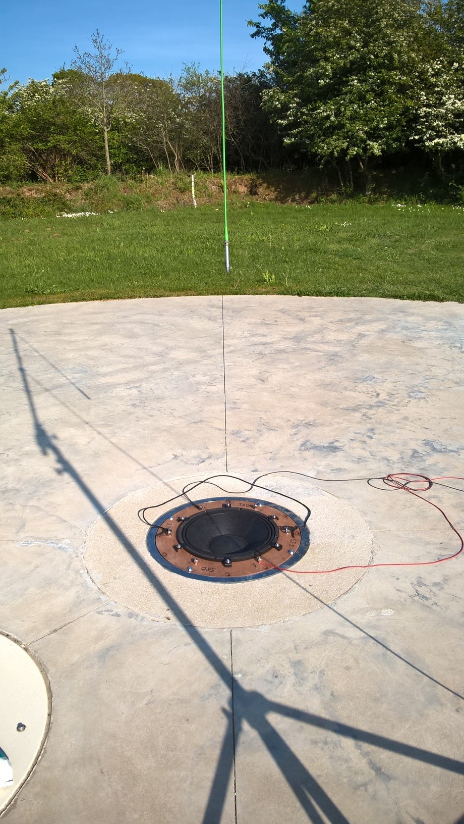

L'objectif est de faire la comparaison frontale de ces divers HP :
1. Mesure en extérieur en demi-espace, sur notre site de Pont-Aven
2. Charge identique pour tous les HP, a priori Vb=200 litres, fb=40Hz
3. Mesures à 1W, 10W, 100W, 300W, 500W et 1000W
4. Mesures à iso SPL : 100dB, 110dB et 120dB. Les HP seront préalablement égalisés pour pouvoir faire les mesures en distorsion et en temporel dans des conditions rigoureusement identiques.

Essais en clos ou en BR ? Bon sujet.
Le BR me semble permettre une égalisation plus facile, autorisant une comparaison plus nette des distos en bas de bande à iso SPL.
Sur notre installation, on peut faire l'essai en clos soit dans un volume normalisé CEI (280 litres, à garnir fortement) soit dans un "caisson dans le caisson", que nous appelons la manche à air (ici avec un 15") :
Nous avons créé des outillages interfaces pour tous les diamètres de HP. Je ne me rappelle plus le volume de charge, je vais regarder. Cette manche à air est placée à l'intérieur du caisson CEI et permet donc la mesure en demi-espace.
Nous avons également réalisé des anneaux d'appui en inox qui permettent de fixer le HP sans marquer le joint d'étanchéité. Un HP arrivant neuf repart neuf...
En clos, la réponse est descendante dès 150 Hz, mais le relevé des harmoniques (en absolu, pas en pourcents) est pertinent. Par contre, on a une douzaine de dB de casse en bas de bande, et la puissance injectée doit être réduite pour rester dans le Xmax.
Donc pour le clos, why not ?
Concernant la météo, il faut bien sûr la bonne fenêtre de tir, vive la Bretagne...
Nous devrions quand même pouvoir trouver un bon créneau en mars.
Pascal
