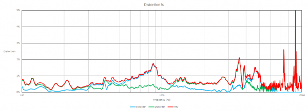

A la simu, avec les données constructeurs, donc ca vaut ce que ca vaut ... ca se tient dans un mouchoire de poche. Dayton SIG180-4 :
@Esscobar : a la simu c'est le moins intéressant pour mon cas d'usage ;) :(

C'est pas le RS180 mais le tout dernier SIG180-4, pas trouvé de test, mais oui il me tente pour le look/prix/directivité, pas con l'histoire de la suspension, on voit que c'est réfléchis poru le prix

Par contre le pic de H3 à 880 Hz dans les data constructeurs ... hum ?
Gug42
Messages: 1655
Message » 04 Fév 2024 23:27
Ha oui dans l'archive constructeur, on se demande ce que ça fait là

à 860Hz ? cela ne peut-il pas être facilement amorti ?

C'est pas jojo cette H3. Un sb17 se comporte bien mieux a priori.

je pige pas, ça correspond pas au fractionnement, aucun accident associé en fréquence, y a comme un soucis :ko:

on manque tout simplement de recul... il faudrait un test bien fait par un tiers de confiance pour savoir de quoi il en retourne... :grad:
