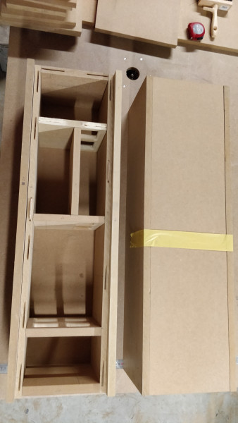

Un petit fil pour vous partager la réalisation de l'enceinte GNOSIS EVO qu'Agno rêve d'entendre depuis visiblement 6 ans ! :mdr:
Mes différents projets sont maintenant terminés et je peux donc enfin m'atteler à son projet :thks: ! J'ai récupéré le gros de la boiserie d'un ancien forumeur qui n'a malheureusement pas eu suffisamment de temps pour les finir.
La GNOSIS EVO est une 3 voies équipée de, il faut le dire, plutôt superbes haut-parleurs :love:

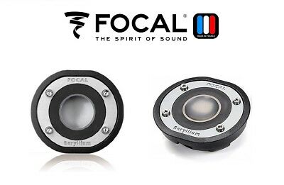

Tweeter TBe Utopia Be

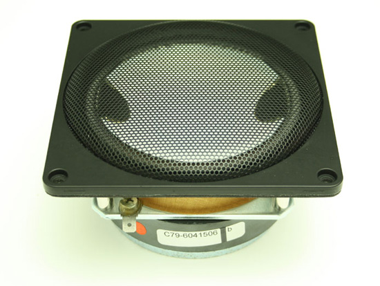

Medium Accuton C79-6
Volume de charge = 8L
Woofer Accuton C220-T6
Volume de charge = 19.7L
Pour la partie technique si vous avez des questions, je laisserai évidement Agno vous répondre :wink:
Premier contrôle de l'ensemble :

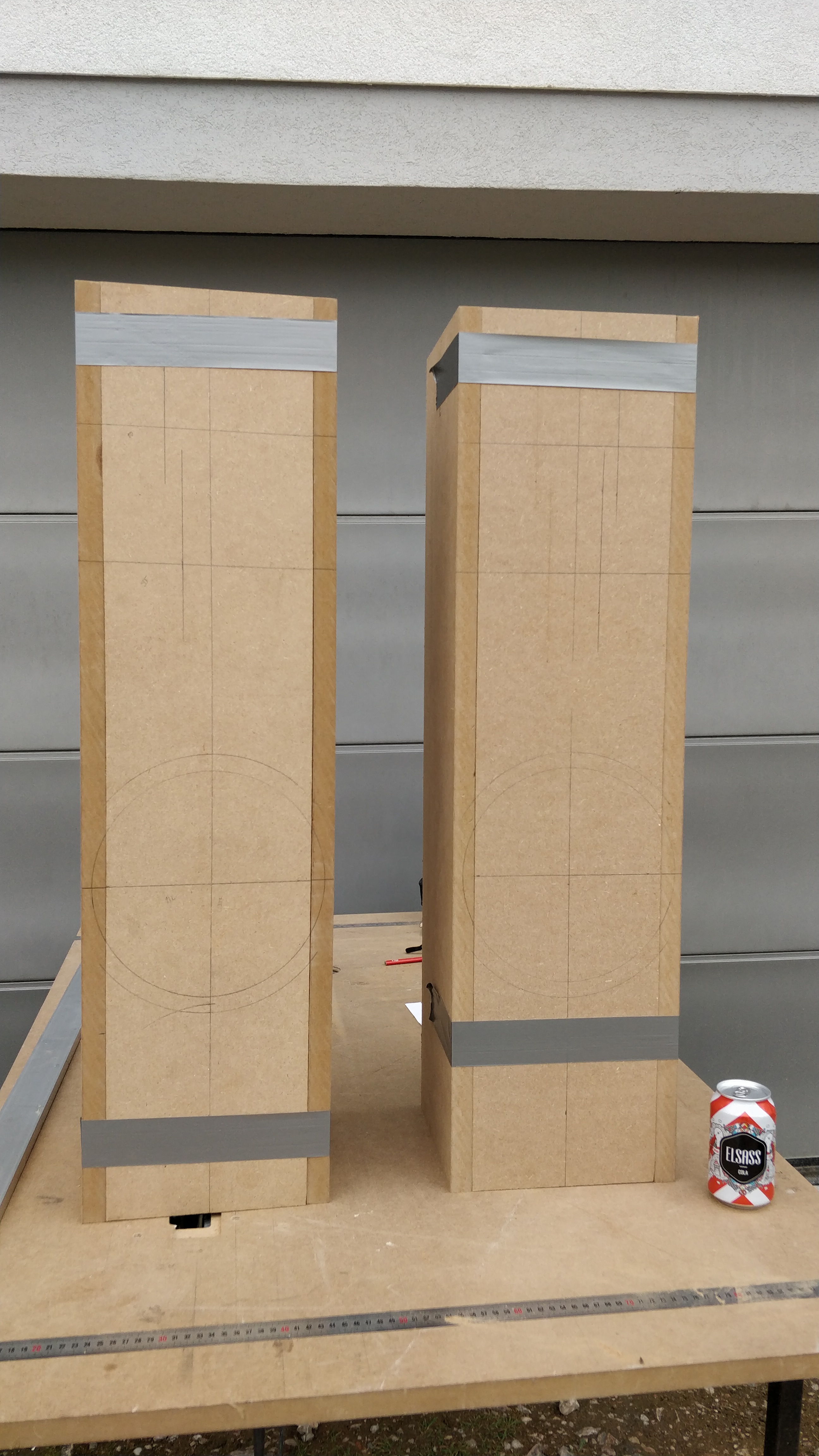

c'est une évolution de gnosis qui a existé et a été démantelée il y a 6 ans parce que les caisses étaient moches et avec des diffractions qui m'emm...aient. Pas de caisse d'essai, mais j'ai placé les hps avec un simulateur et ai évidemment joué avec les anciens fichiers sur vituix pour préparer le filtrage. Donc, après-demain je pourrai mesurer tout ça, encore merci à David :mdr:

Sinon j'ai encore bossé dessus aujourd'hui... ça va avoir de la gueule tes jouets :bravo:

Top (la canette d'Elsass Cola :D ).
Le format c'est entre la grosse biblio et la petite colonne, donc a poser sur des petits pieds, ou a écouter affalé dans le canapé ?

ASP68 a écrit:… donc a poser sur des petits pieds, ou a écouter affalé dans le canapé ?
les deux! :mdr:

sinon pour la finition Hub' je vais donc mettre le placage bois sur les côtes des enceintes et le reste laqué beige... j'ai envie de les faire beige ouai... ça va être bien
encore un point qu il faudra discuter... le filtre, interne ou externe ? il faudra prévoir un passage si interne :wink:

tcli a écrit:Une question bête : pourquoi pas 100% Accuton ? Ils font des tweeter aussi
les hps je les ai achetés il y a 13 ans et le focal be était le seul béryllium dispo… et je voulais du béryllium :mdr:

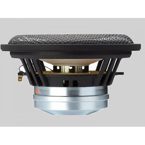

et le grave n'est pas celui qu'a présenté Intense11 en photo il y a quelques posts, mais la version HDG avec un immense aimant néodyme, la génération précédente de celui-ci (même bobine underhung de 55mm sur support titanium, même aimant, juste le châssis légèrement différent):
