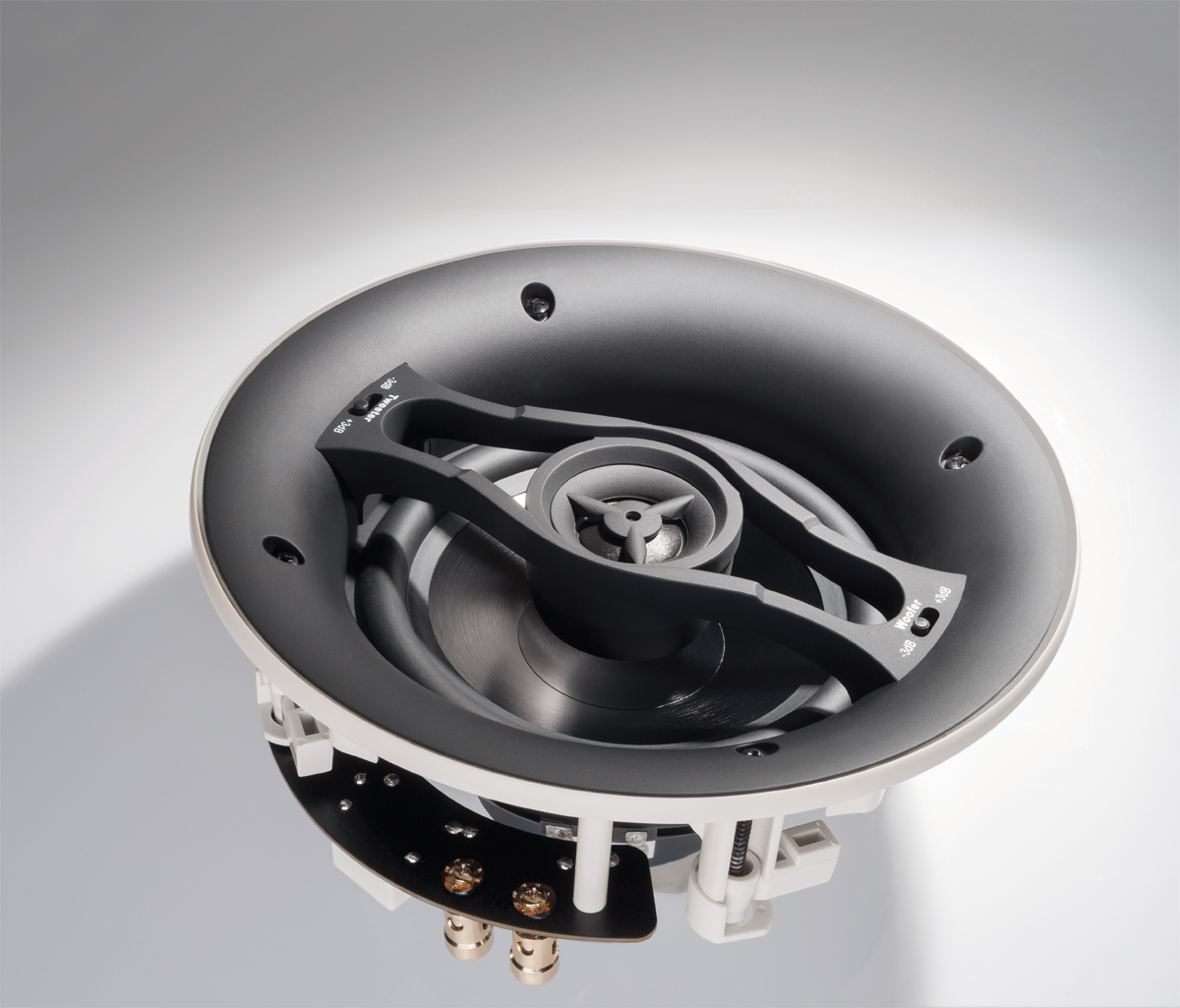

Voilà, j' ai 4 HP en In-Ceiling pour l' Atmos/DTS:X au plafond qui est en BA13:
Au dessus, il n' y a rien ( à part des copeaux d' isolation ) et les combles, vides pour le moment.
En attendant, j' ai mis ça pour les protéger des copeaux
J' aimerais donc faire un caisson clos au dessus ( dans les combles quoi )pour chaque HP, ( dans l' idée d' améliorer le rendu qui est à ma grande surprise plutôt pas mal ) ...mais bien entendu ,
je n' y connais rien et me demande donc comment calculer le volume et la forme du coffre .
Matériaux mieux adapté et l'épaisseur ... ça irait du medium ?
J' ai acheté ça pour l' intérieur https://www.monacor.com/products/compon ... diy/mdm-2/
( en espérant que ce soit bon )
MAGNAT INTERIOR ICQ82
Page produit : https://www.magnat.de/fr/detail/index/s ... ry/2952040
Data sheet : https://www.magnat.de/media/image/artic ... tum_fr.pdf
Manuel : https://www.magnat.de/media/image/artic ... Manual.pdf
Power-handling capacity: 120 / 200 W
Impedance: 4 ohms
Crossover frequency: 3800 Hz
Frequency response: 32 – 26000 Hz
Recommended amplifier output: 20 – 250 W
Efficiency (1W/1m): 91 dB
External dimensions Ø: 272 mm
Hole cut-out Ø: 240 mm
Mounting depth:115 mm
Merci infiniment de votre aide

Ahhhh l'Atmos
Comme discuté sur le fil de AUFR au sujet de ses inwall il faudrait connaître les paramètres T/S des haut-parleurs pour déterminer le volume et le type charge... peut être un petit mail a Magnat pourrait nous répondre à ce sujet !

Réponse de Magnat :
Dear Stephane,
Thank you for your inquiry!
Like all Magnat in-wall and in-ceiling loudspeakers, the ICQ 82 was designed to work best in an open-back space like yours. However, of course we understand that in your case this may not be a very practical solution.
Because the T/S parameters of the ICQ 82 are optimized for in-ceiling application, you should build a closed box at the backside of the speaker.
For good bass performance, the closed box should have between 40 and 60 liters and should be filled with polyester damping wool.
A ported design or any other cabinet type is not suited for this type of loudspeaker, therefore a closed box of this size will give you the best performance.
With best regards
Your Magnat service team
Connais tjs pas le T/S, mais il est optimisé pour l' in-ceiling
Dear Stephane,
With best regards

Si c'est seulement pour les protéger des "copeaux d'isolation" il y aurait une solution beaucoup plus simple, d'autant plus si ces HPs sont optimisés pour ne pas nécessiter d'être "chargés", un truc de ce genre par ex :
- Alex.H
- Messages: 2473
- Inscription Forum: 20 Nov 2015 21:13
la charge close donne tout de même selon le mail les meilleures performances, je ferai une boite genre 55x45x20
IMPOSSIBLE -> Be DIYer !
IntenseEleven - Superviseur Forum DIY & Contributeur HCFR
- Messages: 3434
- Inscription Forum: 29 Déc 2008 13:51
- Localisation: D'ici et DIYer
IntenseEleven a écrit:la charge close donne tout de même selon le mail les meilleures performances
La réponse en fréquences serait quasi identique à une charge infinie; et ne pas oublier que la charge infinie permet de sonoriser les combles, agrémentant la vie des mulots, hirondelles, chauve-souris et autres insectes.
