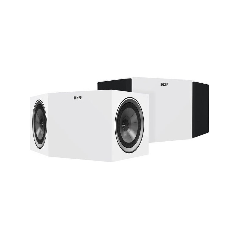

si je pars sur des rondes c' est pour un truc dans ce genre ...
