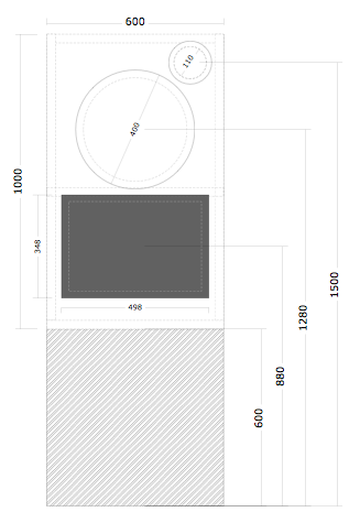

Voici un premier essai pour les plans, avec les différentes cotes ainsi que la distance par rapport au sol. En bas, un rangement sur lequel sera posée chaque enceinte, d'où le montage woofer/pav.

Content de voir que tu te fixe sur quelque chose :)
Pourquoi met tu le pavillon en bas finalement? Tu va faire ce fameux muret dont tu parlais?
