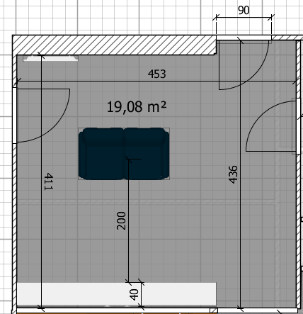

Pour me permettre d'aller plus loin dans ma réflexion, je cherche donc quelques conseils pour l'intégration dans ma pièce représentée ci-dessous :
La partie de 40cm de profondeur visible en bas correspond à l'espace disponible dans l'idée d'y intégrer les HP dans un esprit détourné des murs Biosonic. Je n'aurais donc pas trop de contrainte en ce qui concerne les volumes si ce n'est que je dois aussi caser des rangements ici.
Sur le principe, j'imaginais bien utiliser la BMS4590 + 2 x 15" par enceinte.
Les premières questions que je me pose sont les suivantes :
- l'utilisation de l'espace indiqué ci-dessus vous semble-t-elle cohérente ?
- une distance d'écoute de 2m ~ 2m50 est-elle suffisante avec le pavillon BMS 2236 ou faut-il envisager quelque chose d'autre ?
Merci d'avance :)

Message » 19 Nov 2014 19:26
Salut,
1 : Avec un traitement acoustique et le montage inwall oui.
2 : N'ayant pas entendu cette configuration précise pas d'opinion pratique. Sur le plan théorique j'aurais tendance à dire que pour une écoute de proximité le 2230 avec son ouverture plus large 90° contre 60° pour le 2236 est plus adapté mais ça dépendra de l'angulation des enceintes, à tester
As tu une possibilité de jouer sur ta position d'écoute ? Par exemple reculer jusqu'à 3m, en compensant le rapprochement avec le mur arrière par une augmentation de l' amortissement arrière et en la recentrant ?

Merci pour ces premiers retours !
Je vais essayer de répondre dans l'ordre :
1. Je n'ai pas écouté la config de wilmo mais du TSM en simple et double 38, ce qui m'a fait pencher vers cette dernière option.
2. Augmenter la distance d'écoute me semble compliquée dans la mesure où le traitement acoustique (hors plafond où je suis assez libre) sera malheureusement limitée car pas une pièce dédiée
3. Pour les pavillons, mieux vaut donc privilégier une grande ouverture avec coupure basse si je comprends bien. J'ai vu les Stereo Lab, plutôt de bons avis sur le net mais jamais écouté et peu de mesures disponibles.
4. Concernant le mur, la structure sera a monter donc là aussi plutôt libre tant que la profondeur n'excède pas 40cm dans l'idéal. Avec une inclinaison horizontale, je devrais même bénéficier d'un plus si la gorge du pavillon n'est pas perpendiculaire au mur.
Je pourrais éventuellement appliquer le même principe sur une bibliothèque qui serait sur le mur opposé (facade non rectiligne), cela serait-il bénéfique pour l'acoustique ?
J'avais aussi prévu des caissons asservis, un intérêt particulier à les coupler à cette config sachant que je ne fais pas de HC mais que j'écoute pas mal de musique électro aussi (dub, techno etc.) ?
Aussi, concernant la disposition des HP, par praticité, j'imaginais 38/pav/38 à la verticale. Les TSM ont les 2 38 côte à côte mais d'autres modèles sont sur la hauteur. Quelles incidences ? Pour moi c'est minime à priori. Je posterai des photos de ce que j'ai vu pour être plus explicite.
