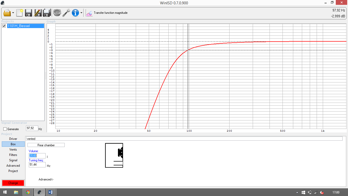

Yop!
J'avance sur la sur la caisse du 1101H, voici les simuls en Bessel. A noter aussi que les screenshots winisd sont faits avec un signal de 40W et qu'il y a un highpass Butterworth 4e ordre @80Hz.
Vous en pensez quoi ? Moi ça me semble bien :wink:

Message » 27 Oct 2015 10:35
Si personne n'a d'avis c'est que ça roule ? Je pars là-dessus alors :siffle:

Message » 27 Oct 2015 10:50
Sinon suivre les recommandations TAD si tu as ;) .

Salut
De mémoire la reco TAD c'est entre 11 et 60L :oldy:

Message » 27 Oct 2015 16:42
Perso pour mon ex centrale j'avais fait 35 litres avec un accord a 50 hz.
A l'écoute c'était très bon. Après 20l pourquoi pas ...

Message » 27 Oct 2015 17:14
Yes, j'ai aussi cette information en tête :wink:
Pour info, quels évents avais-tu mis en place ?

Message » 27 Oct 2015 17:27
Ce qu'il faut voir c'est a qu'elle fréquence on va les raccorder aux sub et comment on va les filtrer, le 1101H à un petit Xmax, je serait d'avis de ne pas raccorder trop bas afin d'avoir quand même une bonne capacité de SPL, en rapport au sub notamment :wink:

Message » 27 Oct 2015 23:46
Si tu étais un garçon raisonnable tu attendrais de voir ce que l'on peut espérer en termes de bande passante de la part du LF18X401 asservi ; les caisses sont presque terminées, mais j'ai du monde à la maison cette semaine. On sera fixés assez vite dans les deux semaines qui viennent :wink:
