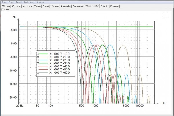

Message » 20 Nov 2014 23:24
Voici vers quoi devrait tendre la réponse hors axe sur le plan horizontal de tes deux 38cm montés côte à côte, presque saladier contre saladier (40cm d'entraxe) :
Si tu passes d'un transducteur qui disperse très peu, comme celui-ci, à un transducteur qui disperse très fort (ce qui se passe dans la zone où le pav cesse de contrôler la directivité) tu vas peut-être revenir en disant : c'est marrant, la comp sonne "dur dans ce nouveau montage, alors que ça allait bien avec la même fc dans le montage à 1 seul 38cm". Tu peux incriminer la comp elle même alors que c'est le raccord des réponses en puissance qui foire, ce qui met plutôt en cause le pavillon. Bon, c'est un scénario pour t'aider à piger les enjeux, pas un plan catastrophe, si ça se trouve ça fonctionnera très bien, mais autant mettre toutes les chances de son côté en étudiant bien la question sur la papier, avec des mesures de directivité du pavillon.
