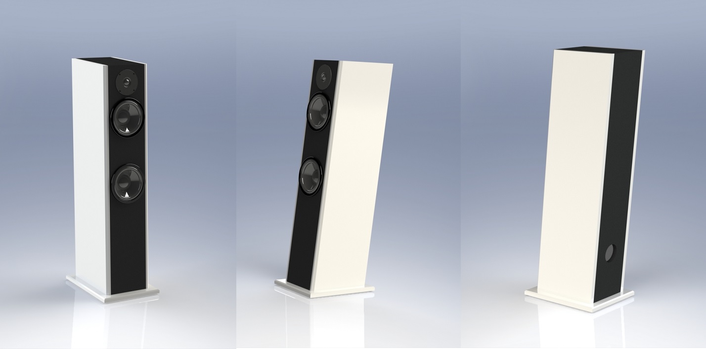

design de la caisse inspiré des JBL ? (dessin asymétriquel)
Sympa ce design a partir des Wavecor : ça change.
Le tweeter peut être coupé très bas, mais je présume que c'est pas forcement utile de couper très très bas avec les woofer. Le 2 khz est peut être jouable.

C'est vrai que ça ressemble à du JBL, mais comme je l'ai dis je n'ai pas dessiné la caisse et je ne crois pas qu'à la base la personne qui l'a dessinée n'ait une quelconque culture des enceintes hifi existantes.
Edit : première version de plan proposée par le futur propriétaire

Message » 02 Avr 2014 16:27
Kro a écrit:C'est vrai que ça ressemble à du JBL, mais comme je l'ai dis je n'ai pas dessiné la caisse et je ne crois pas qu'à la base la personne qui l'a dessinée n'ait une quelconque culture des enceintes hifi existantes.
C'est pas grave, puisque c'est joli et que cela pourrait peut même être un idée pour un projet lointain que l'on a en commun (je dis lointain, car rien ne presse, vut tout le taf DIY que j'ai) :wink:

Voilà un projet qui me semble plein de cohérence ... Très bon choix le tweeter :wink: .
La face avant n'est pas un peu trop inclinée par contre ? J'aurai tendance à privilégier des pointes réglables pour ensuite être sûr que si on change de position (déménagement, réaménagement ...) on se retrouve pas pénalisé.

Cobrasse a écrit:Bonsoir,
J'ai du mal a lire, mais je dirai 8.5
Après je ne suis pas certain que le schéma soit a l'échelle
Mes B741 sont inclinés à 8 degré, mais sur le dessin cela semble être moins qu'ici.
édit : a la réflexion c'est assez proche.
Cette pente me parait cohérente.

Message » 02 Avr 2014 23:20
Ca va être archi moche mais c'est son choix :mdr:
La caisse c'est pas du gâteau, c'est toi qui t'y colle?

Oui c'est son choix, les goûts et les couleurs...Mais tu ne devrais pas vexer un futur client :wink:
Pour la caisse oui je m'y colle. Je sais déjà comment m'y prendre ça devrait être dans le domaine du possible.

La caisse c est lagalere oui :mdr:
Je t aurais mis un 8" en bas vu la place mais bon on n a pas,droit de discuter alors... :lol: (met lui un 8 ... allez y verra rien... :wink: )
