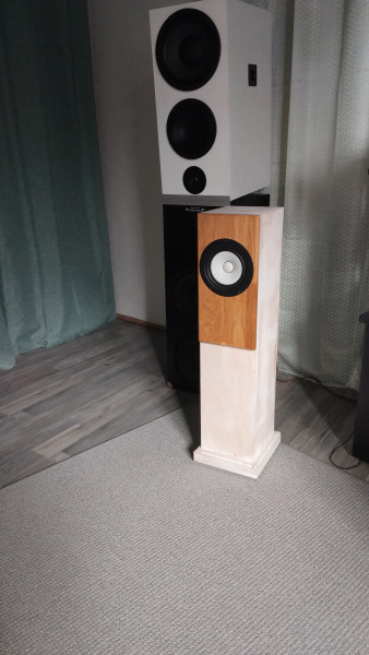

Après échanges, Alain a choisi un format colonne plutôt que biblio. Photo de la petite bête devant la grosse :P

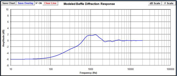

Le hp a été placé de telle sorte que la diffraction soit minimale:
simu peu ou prou confirmée par la mesure à 1M 2.83V dans l'axe du hp (bosse de 2dB vers 1kHz; la réponse au-dessus de cette fr, due à la géométrie et au matériau de la membrane, n'est pas prise en compte par la simu):
