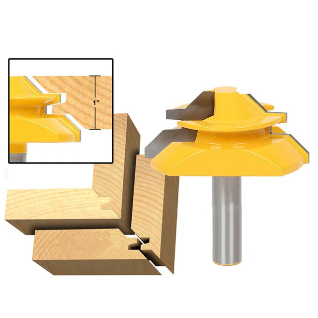

Alors ça par contre... j'en ai acheté une, une fraise d'assemblage à onglet, mais en fait il faut une défonceuse sous table avec un minimum de réglages pour utiliser ça.
Cela dit elle est de très bonne facture.
Dagda, doit qui est calé en matos d'atelier, tu connais un moyen simple d'utiliser ce genre de trucs ?

Yep j'attends ma livraison de fraise d'assemblage. La même que plus loin..
ça s'utilise comme ça: Un panneau usiné à l'horizontale et un usiné à la verticale. Je suis en train de me faire une petite table pour ça... Quelqu'un aurait une chute de compact de 20x20 par hasard?
Qu'il est bête... Elle ne se mange pas les fraises

Oui j'avais bien compris comment ça s'utilisait, gné, pas passer deux fois dans le même sens, sinon bel assemblage à 180°, ouah top
Non, ce que je voulais savoir c'est : comment réaliser une table de défonceuse sans trop se faire iéch... je ne pige même pas comme on fait pour l'interrupteur : il faut shunter le poussoir pour monter un truc à bascule en amont ?

Une fraise de 70mm de diamètre sur une défonceuse, elle doit être costaude la défonceuse.
Et je dirais, mais je ne suis pas spécialiste, qu'une queue de 8 me semble bien faible pour un tel diamètre.

Tu parles des fraises sur guide Thierry, pas de la fraise à onglet verrouillé ?

Je dis surtout qu'il faut faire attention au diamètre.
Ca devient dangereux car à un moment l'on ne sait plus tenir la machine; ma jambe s'en souvient.
Sous table, c'est mieux mais il faut tout de même un minimum de qualité de fraise pour ne pas se prendre une fraise dans la poire.
Enfin, il faut une machine de puissance adaptée.

je pars du principe que de toutes façons la grande majorité des fraises sont fabriquées en Chine. Je n'ai jamais eu de soucis et pourtant j'en ai malmené pas mal à vitesse max.. J'en ai fait du charbon...
Ceci dit, Certaines défonceuses (dont la silverline 2050W .. Non, non c'est pas de la pub, juste un exemple ) sont munies d'un ensemble de pinces permettant tout diamètre de queue et distinguo bien sûr du 1/2" avec le 12mm...et du 3/8" avec le 8mm. + démarrage progressif et 24000 tours possibles. L'est costaud...
Bref, en levant au max la semelle, je pense pouvoir monter tout diamètre de fraise même si la semelle est plus petite. J'ai commandé la 51mm, elle devrait passer.
Le tout c'est de trouver un bout de tôle de 3 ou 4 ou un bout de compact bien rigide pour faire une semelle de remplacement qui se monte sur la table. C'est mon problème du moment... Si je trouve pas ce sera 2 planches de médium 3mm collées...
Pour l'interrupteur, un joli serre-joint et une multiprise à interrupteur (shame on me...)

Quand tu travail dans du MDF ou du CP (même de hêtre) ça se passe rarement mal ... commence à taper dans un chêne balaise, du hêtre massif, un exotique dans du genre du makoré ... là, tu te dis bien que la fraise doit pas être en fer à ferrer les lapins !
Pour avoir déjà vu des accidents où la fraise se casse (à l'axe, en queue de 12) parce que c'est une merde infâme, clairement, je n'achète pas de fraise sans marque sérieuse, peut importe le lieu de fabrication.
Avant il y avait HMDiffusion qui faisait fabriquer, mais c'est fermé, maintenant, quand j'achète c'est du CMT Orange minimum.
Croyez moi, faut pas jouer avec ces machins là, d'autant plus quand on monte la machine sous table, parce que là, tu as encore moins de protection et l'accident est encore plus méchant !
Pour le montage sous table, j'ai acheté ça - http://www.veritastools.com/Products/Page.aspx?p=245
Je n'ai pas de photos sous le coude monté avec la grosse makita dessus. Pour le marche / arrêt, j'ai récupéré un interrupteur de sécurité d'une vieille table de coupe Wolfcraft que j'ai monté pour faire la mise en route de la machine. Certain font carrément avec un interrupteur au pied.

Et comme le dit Thierry, si en plus elle a un grand diamètre, faut que la pince de la défonceuse soit pas merdique !
