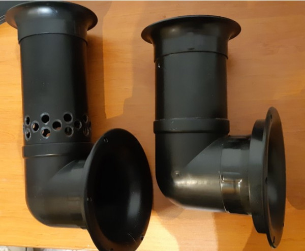

J'ai (enfin) pu faire quelques mesures comparatives entre un évent classique et un évent à trous.

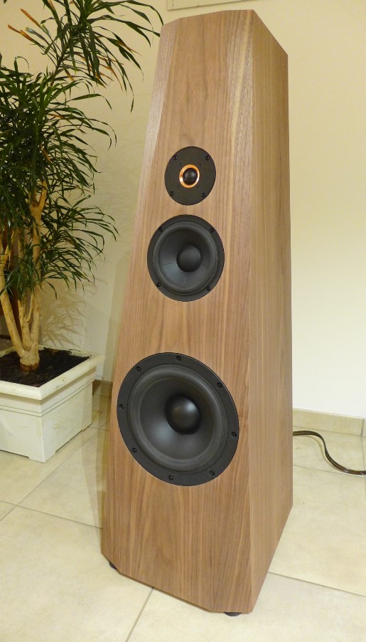

Les enceintes sont les SHEIM, mises au point par Agnostic 1ier.
Le grave est assuré par un SB29NRX75-6.
La photo ci-dessous montre les deux évents qui seront comparés.
Celui de droite, c'est l'évent définit par Agno au départ.
Celui de gauche l'évent à trous.

Quelques dimensions:
l'évent fait 100 mm de diamètre.
L'évent initial fait 330 mm de longueur (trompette incluse)
L'évent à trous a été rallongé de 85 mm
Il y a 30 trous de 14 mm de diamètre.
Alain07

:bravo: C'est rigolo: Le comportement est similaire aux pertes par absorption dans l'enceinte BR.
Et pour les niveaux sonores des fréquences indésirables? t'entends une différence? Tu vas les mesurer?

Message » 17 Mar 2021 11:40
Il faudrait surtout voir ce que cela donne sur la réponse en fréquence de l'évent, mais clairement cela demande à pas mal le rallonger pour conserver l'accord, je pensais qu'il fallait moins ... :wtf:

Message » 17 Mar 2021 12:06
Je vais faire un nouvel essai en rallongeant encore le tube de 50 à 60 mm.
Je devrais pouvoir faire ça dans la journée.
