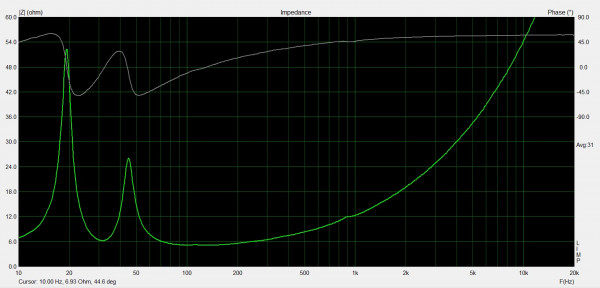

La suite.
J'ai rallongé l'évent de 50 mm, en prenant soin d'en mettre 25 de chaque coté des trous, pour que les trous restent au milieu de la longueur de l'évent.
Je suis revenu aux 30 trous de 14 mm
voila la courbe d'impédance.
On n'est pas encore à l'accord de l'évent initial et j'ai rallongé cet évent initial de 135 mm (85 + 50)
Maintenant, je suis coincé, je n'ai plus assez de place pour rallonger encore cet évent. Je viens buter sur la caisse fermée du médium.

Donc à l'origine tu avais 330 mm, et là tu as ajouté +135mm et tu n'es toujours pas à l'accord d'origine !
Mince je pensais que rallonger de 10 voir 20% suffirait à combler la perte, visiblement non

C'est exactement ça.

Je me répète, mais le but étant d'éliminer les fréquences harmoniques du tuyau, la question:"est ce que ça fonctionne?" n'est pas validée... Ou je me trompe? J'aurais peut-être négligé des posts?
Alors, ça donne quoi?

Alain fera certainement des mesures de réponse en fr en sortie d'évents lorsqu'il aura pris en main ARTA. Mais la 1ére résonance de tuyau de l'évent d'origine étant vers 485Hz et la fr de transition mid/woofer étant à 400Hz (12dB/oct), pas sûr que la résonance soit suffisamment mesurable/audible.

Je voulais essayer par curiosité et aussi parce que ça allait me donner des mesures réelles à faire avec des outils LIMP, ARTA, que je ne maitrise pas encore.
J'avance avec ses logiciels en utilisant ce sujet.
