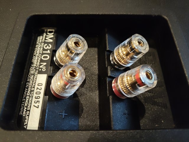

Le filtre des 310 sont terminés et remontés! Et je suis super content du résultat, je ne dirais pas que c'est le jour et la nuit mais comme un voile devant le son qui c'est levé, plus de détails et on les sens plus volontaires. A la longue certaines fréquences avaient tendance a m'agresser et j'ai complétement perdu se coté fatiguant a l'écoute.
J'en ai aussi profité pour changer les borniers.
Si c'était a la portée d'un débutant comme moi, je ne peux que recommander a n'importe qui souhaitant se lancer dans une refection d'enceinte de foncer. Après 34 ans de bons et loyaux service elles ont vraiment retrouvées une seconde jeunesse.
