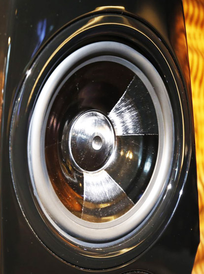

Les petits Morel Carbones sont bien plus raides, mais les plus raides que j'ai vu sont chez Yamaha (NSX) et Kharma, avec tissage UD et cuisson.
Je n'ai jamais vu de mesures de ces HP, je ne sais même pas qui fabrique (peut être Eton pour les Kharma ?)
Ici les Kharma carbone UD
