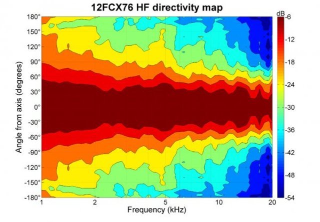

Message » 27 Sep 2014 15:20
C'est justement le principe du coaxial qui m'a amené vers cette gamme de HPs B&C, pour la raison qu'on peut lire ci-dessous :
Ce cône est un pavillon conique parfait on dirait... CD sur une très large plage de fr, ouvrant à 80°. Que reste-t-il comme inconvénient inhérent au coaxial ? A part le fait que le cône soit un pavillon en mvt ? Encore faut-il nuancer l'ampleur du mvt en question.
Asservir une enceinte 2 voies non coaxiaux : je n'ai pas les épaules pour ça - cf le point 1 ci-dessus. Je me disais seulement que les deux B&C 12FCX et 12CXN devaient quand même partager pas mal de points communs du point de vue mécanique : je pense que la gorge de la comp, la suspension, la géométrie du cône sont les mêmes. Seul le moteur change, et la version ferrite a une géométrie qui permet sans doute un débattement plus large - 6 contre 4 mm de x-ma. Bref : je me disais que tous ces points communs pouvaient avec un peu de chance amener des changement limités dans les valeurs.

Message » 27 Sep 2014 16:13
androuski a écrit: A part le fait que le cône soit un pavillon en mvt ? Encore faut-il nuancer l'ampleur du mvt en question.
C'est un point important amha à prendre en considération.
Le profil et les dimensions du pavillon constitué par la membrane du grave, le raccord avec la gorge sont à prendre en considération.
Le coaxial sono (12", 15" et compression 1", 1.4") est né d'un besoin d'enceintes compacts (retour de scène, effet,...) plus qu'une approche "Haute fidélité". C'est important de ne pas l'oublier.
L'asservissement proposé par Jean-Claude est tire vraiment le meilleur des HP de ce combo mais n'affranchit pas l'utilisation de corrections paramétriques pour autant.
En comparaison l'asservissement en CFB du BMS12S330 à été une formalité :)
Attention je ne dénigre pas le travail considérable accompli sur ce projet (qui par ailleurs me satisfait depuis quelques années maintenant) j'exprime un avis étayé par une construction terminée.
Dans le même genre j'ai exprimé en MP mes craintes sur l'asservissement en CFB des coax 15" de Blazing, je pense qu'il va au casse pîpe ce n'est que mon avis.
Pour répondre à ta première question, je choisirais la route traçée plutôt que le petit sentier boueux :)
