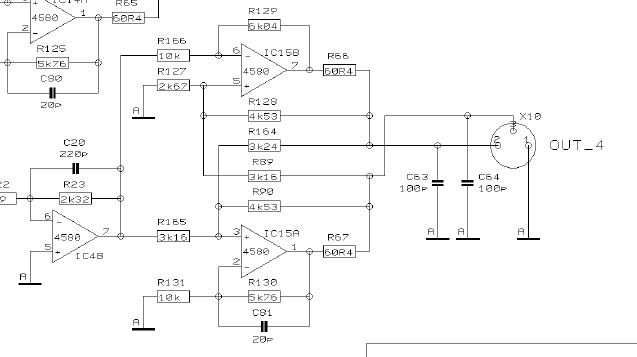

Le DCX a des résistances de 60 ohms en série avec le signal.
Tu te prends entre 2 et 3 sur la XLR de sortie?
Si on suppose un signal de +/-10v en sortie d'AOP (10v crête à crête), on doit récupérer 10*8/68 = 1.17vcac, donc 0.42Vrms sur chaque sortie avec une charge de 8 ohms. Si on se branche sur les sorties différentielles (2 et 3), on aura le double, donc 0.84vrms
Ca va donner 0.09W...

J'ai tout faux avec mes calculs on dirait

androuski a écrit:J'ai tout faux avec mes calculs on dirait
Ben, tu étais optimiste! 9.75vrms, ça donnerait 11Weff, pauvres amplis op...

Ca me paraissait bcp aussi...

Merci pour vos calculs, y compris à Androuski (!). La puissance en sortie de DCX semble ridicule, d'autant que ça marche pas en différentiel, il faut obligatoirement raccordée le pin 1 au HP.
