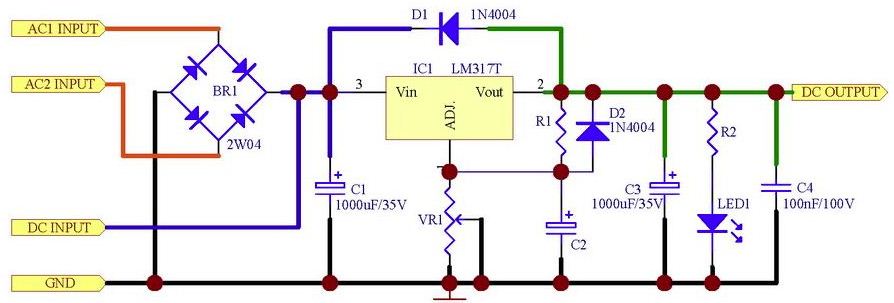

breizheau a écrit:La partie alim réglable.
Je ne sais pas mais il y a un truc qui me "gratte"... :roll: Dites moi quoi. :hehe:
Bin ça à l'air correct, sauf que je ne vois pas les 2 diodes type 1N400x généralement utilisées...
Peut-être inutiles ou pas :idee:
Sur mon alim LM317, C1 du Vout est un électrolytique de 1000uF + le même en amont de Vin.
Bien vu le coup des ajustables en Y et W 8)

Philby a écrit:Un petit filtrage amont? 100µF par exemple?
Ah oui, un petit filtrage. :oops:
Phil, j'ai vu aussi ce schéma. Qu'apporte t-il ? :roll:

Sais pas trop ce qu'il apporte, c'est une base de référence souvent utilisée.
Par conséquent, je m'y suis fié pour les mesures des LU1014 à l'époque.
Pour compléter, ci-dessous en PJ, le schéma complet de l'alim que j'utilise actuellement, 5€ sur le net, montée, testée avec son rad, Led, connecteurs, itou... :hein:

Les diodes sont nécessaires en cas de grosses capas en aval.
Pour toi, 100nF est suffisant en aval, et donc pas de diodes.
par contre, si tu ne mets pas de capa de filtrage en amont, la tension amont risque de descendre en dessous de 9v + le drop out du régul entre deux alternance, et le régulateur ne régulera pas!
100µF est à mon avis suffisant.
Si tu as 220 ou 470, ça ne peut pas faire de mal.

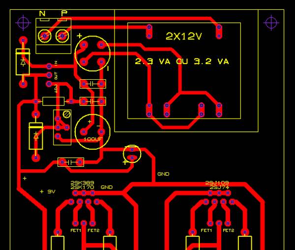

J'ai refait avec ce que j'ai en stock....
J'ai mis les 2 diodes, 100uF en filtrage et un tantale ou plastique de 10uF en sortie. Une LED est aussi présente.
En bas de ma capture d'écran, à droite c'est la sortie vers le GND et à gauche c'est le +, logique. 8)
Vos avis ? :oops:

Message » 18 Nov 2011 19:20
Tu aurais du laisser la 100nF en amont, en // avec la 100µF.

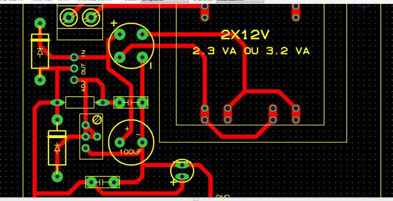

Les diodes ne gènent pas ? Elles sont en place, j'en ai bavé, ça me ferait suer de les retirer. :ko:
Par contre la 100nF en amont, ckler que je l'ai zappée... :-?
Edit : j'ai remis la capa de 100nF. 8)

Oui, oui, laisse les, je n'avais pas pensé à la 10µF!!!
