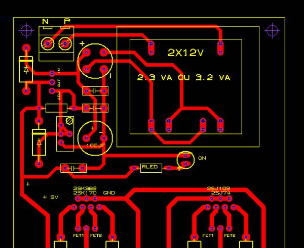

Ca a l'air impec! (tout ce travail pour mesurer des jfets caducs...
- Philby
- Messages: 9819
- Inscription Forum: 12 Mar 2001 2:00
- Localisation: 33
Fallait pas demander
Une petite R en série pour atténuer/régler le "flash" de la Led.
Tu as des diodes de compet, c'est tout petit les 1N400x
De fait, avec la place que tu vas gagner, tu peux même ajouter un condo sur ton Vout

Pour une bonne régulation et un fonctionnement optimum du 317, il ne faut pas trop mettre de capa en sortie, sinon, il a du mal à réguler. 100nF, c'est tout bon.

Voici ma dernière mouture.
Concernant le prix de cette alim, c'est tout en stock depuis un moment, aucun investissement ne sera fait.
C'est bon alors ?
C'est bon alors ?

Plus de fuse alors?
Sinon, oui, ça a l'air bon
C'est la LED qu va consommer le plus là dessus!

Les 2 GND ne sont pas reliés?
- Eric.D
- Messages: 1870
- Inscription Forum: 05 Juil 2006 12:45
- Localisation: dans le 06
Ben vu Eric....
J'ai corrigé le truc.
Un fuse est-il nécessaire ?
C'est gros !
La valeur au primaire doit -etre faible n'est-ce pas ?
Sinon pour alimenter la partie purement test, nj'ai pensé à une alim "murale" que l'on peut acheter partout. J'ai la prise femelle, ça aurait été plus simple.
La valeur au primaire doit -etre faible n'est-ce pas ? Sinon pour alimenter la partie purement test, nj'ai pensé à une alim "murale" que l'on peut acheter partout. J'ai la prise femelle, ça aurait été plus simple.

C'est ce que je suggérais ici auparavant: http://www.homecinema-fr.com/forum/viewtopic.php?p=175459721#p175459721

Je ne pas bien lu alors....
Des alims de ce type, j'en ai un plein carton.
Faudra en trouver une de 9 ou 12V.
Les embases jacks femelles, je dois avoir ça dans mon stock OKAZOU.
Faudra en trouver une de 9 ou 12V. - breizheau
- Messages: 15470
- Inscription Forum: 23 Oct 2005 12:30
- Localisation: Roanne (42)
Le seul problème c'est que des formats de connecteurs il y en a un certain nombre (ex: dans les PCs portables, celle d'un DELL et d'un Asus n'auront pas le même diamètre pin interne/ externe donc l'idéal serait de trouver une famille de connecteur dont l'empreinte PCBs restent la même comme ça chacun sera à même d'utiliser l'alim qu'il a en stock.
Un choix de connecteurs d'alim DC
Remarque: j'aurais tendance à conserver le LDO sur ton PCB quitte à le bypasser avec un strap si on n'en a pas besoin.

Le quoi ? Le LDO ?
Le LM317 ?
Ca va rester comme ça, je vais imprimer ça sur une feuille, tester l'emplacement des composants en réel et puis voilà.
Quelle valeur de fuse en primaire ?

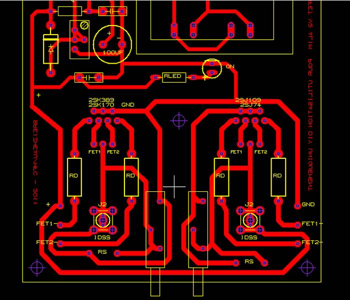

Pour info, j'ai modifié un chouia le PCB côté mesure afin d'adapter ce que j'ai en potar, des 200R comme conseillé mais dans une autre version, vis de réglage en bout.
Faut pas gâââââââcher, faut juste adapter.
Ca passe à la gravue aujourd'hui si vous ne voyez pas d'inconvénient ou d'erreur.

Un peu tard comme suggestion, mais en mettant un double inverseur pour commuter FET1 / FET 2, il aurait été possible de n'avoir qu'un seul point de mesure (et éventuellement 1 résistance RD).
Attention question sécurité, tu es hors norme avec du 220V qui se balade sur un circuit ouvert.
- Eric.D
- Messages: 1870
Oui, j'ai pensé à mettre à double inverseur pour n'avoir qu'un point de mesure mais bon, ça va rester comme ça.
C'est du DIY "personnel"...
Que faut-il faire pour que ce soit "aux normes" ?
Quand on fabrique des amplis, il y a aussi du 220V qui se promène n'est-ce pas ?
