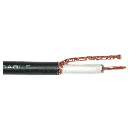

Quelques cm?
Théoriquement, il te faut du coax 75 ohms.
De ce type par exemple (RG179):
Tu peux, si c'est pas plus de 5cm, mettre deux fils torsadés, mais c'est pas l'idéal...
Pourquoi tu ne laisses pas ta RCA? Ne vas tu pas faire plus de mal que de bien?

Les cm sont les centimètres (une dizaine) de câbles nécessaires pour relier la CM au dos du PC
Oui, j'avais compris, mais je voulais savoir combien il y en avait!
Donc 10cm... Du coax serait quand même mieux, même si il faut un peu bricoler sur le connecteur de la carte mère.
Il te faut souder le coax sur les fils de ton connecteur, en le dénudant comme ça :
