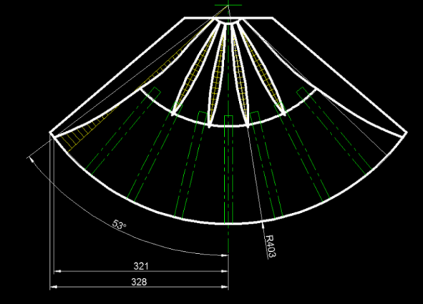

Pour info, voila a quoi je pensais en terme d'ossature / structure +couverture
Pas sur que ce soit beaucoup plus simple que de faire la newbinette version pav :-?
