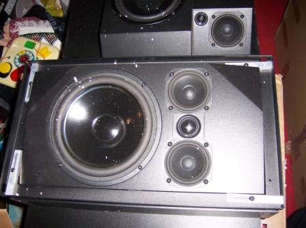

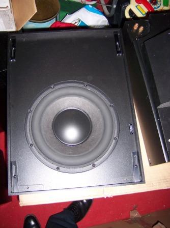

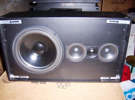

merci pour ta réponse.
je mets les photos en pièce jointe.
- Fichiers joints
- center.jpg (42.63 Kio) Vu 580 fois
- lcr.jpg (41.04 Kio) Vu 580 fois
- sub.jpg (37.99 Kio) Vu 580 fois
