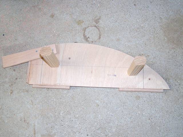

Après maintes hésitations entre la méthode par moulage et la méthode par empilement, nous avons opté à la méthode par moulage, plus facile, avec du contreplaqué de 3mm d'épaisseur.

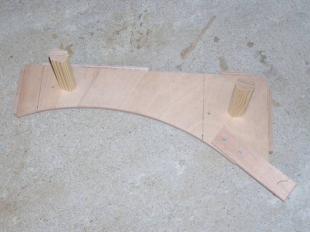

Première étape : les gabarits.
C'est mon copain Guillaume qui se colle à la menuiserie (son père étant ébeniste... c'est sans concurrence possible!).
et l'autre
Les gabarits prenent du temps à réaliser, car chaque défaut sera répliqué sur toutes les parties du moule!

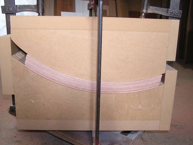

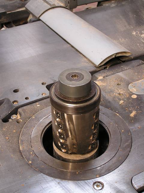

Deuxième étape : Le moulage.
Pour réaliser le moulage, voici notre amie la dévoreuse, très redoutable:

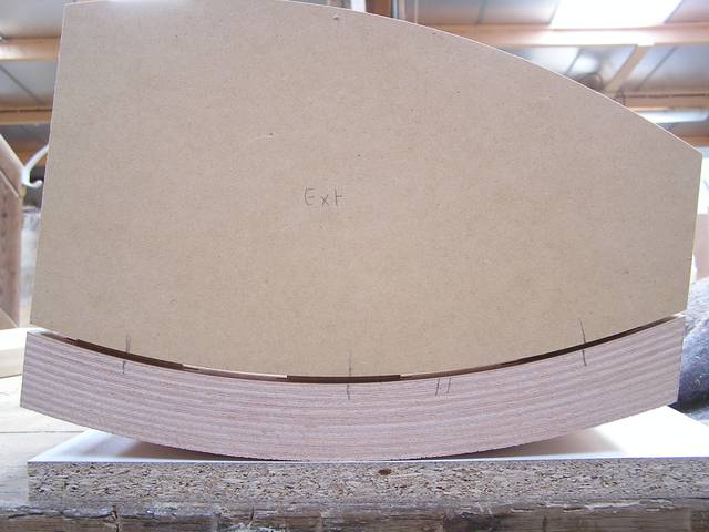

Résultat, une fois les feuilles de contreplaqué encollées:
A la troisième cloison moulée, on s'est rendu compte d'un "léger" problème : 10 épaisseurs de 3mm de contreplaqué = 36mm d'épaisseur une fois collé !!! :evil:
Tant pis, elles n'en seront que plus solides... :roll:

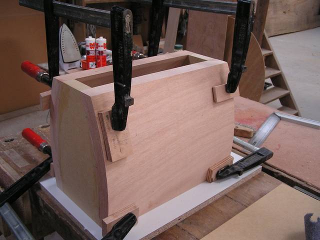

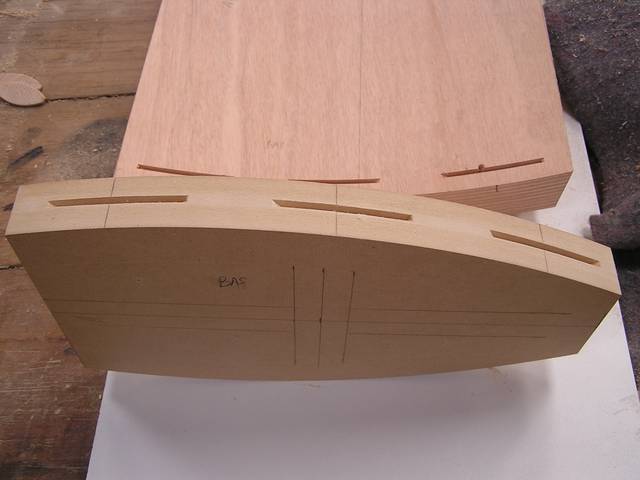

Troisième étape, l'assemblage avec les parties supérieures et inférieures:
On se rend bien compte du pofessionnalisme, hein guillaume?? :wink: Pas un jeu, ajustage nickel!

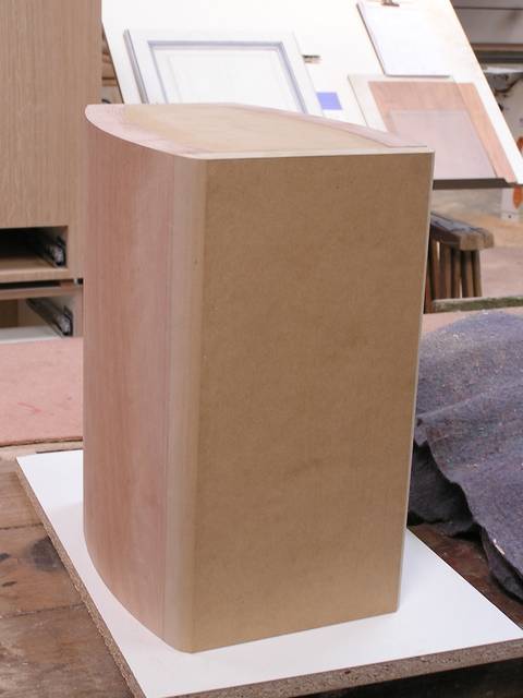

Quatrième étape, la première partie de la face avant, avec les arondis latéraux.

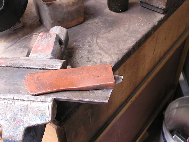

Pour ce faire, il faut réaliser un outil sur mesure, qui permettra de faire la jonction entre l'arrivée du galbe latéral, et la face avant.
l'outil monté:
Le résultat
