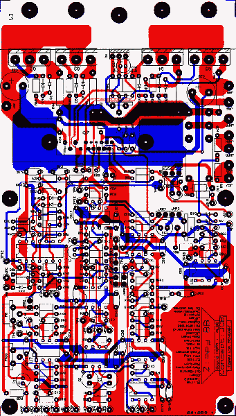

On ne peut pas tout voir malheureusement, c'est pour ça qu'une pré série aurait peut être été interressante à faire. Je ne sais pas si l'entreprise qui fait les CI est capable de rentrer dans ce processus :
une dizaine de circuits tirés, pour valider le typon.
Sinon, c'est 150 ci qui vont être à modifier par chacun si il y a une (des) erreur (s).
C'est aussi une question de couts.
Je vais essayer de vérifier la carte, deux paires d'yeux valent mieux qu'une...
J'ai reconstitué le circuit sous cette forme pour cela :

Je serais assez pour la preserie ... quitte a reculer un peu le moment ou on recoit les CI finaux et augmenter un peu le prix ... ca doit pas etre enorme tout de meme.

En ventilant le prix du/des protos sur le prix uniqire final, ça devrai pas chercher bien loin. Par contre ne pas changer de fournisseur entre proto et série finale

Ou chacun vérifie une partie du ci, ca irait plus vite.

Le soft utilisé Protéus (ISis et Arès) produisent un chevelu pour le routage manuel. A la moindre erreur, il la communique.
J'aurais pu utiliser le routeur automatique, malheureusement ce dernier ne tient pas compte des règles de l'audio.
La seule chose qu'il ne verifie pas est l'implantation de plans de masse ou de tensions diverses etc....
Philby a détecté l'une de ces anomalies concernant l'un de ces plans hier soir, m'en a fait part et un quart d'heure après tout était en ordre.
J'en ai du reste profité pour revérifier le schéma ( le modèle pris par ARES) et les typons.
A mon gout seul les empattements de composants, que j'ai choisi courants peut être à ajuster par chacun. Pour le reste en câblant progressivement, je ne vois pas ce qui pourrait arriver de néfaste.
Les éléments du schéma, les seuls implantés , sont tous confirmés. Pour avoir procédé de nombreuses fois de cette manière sans problème autre que d'ajuster des valeurs de R ou de C, je ne sens vraiment pas l'utilité d'un proto. D'autant que j'en ai plein un carton, qui sont implantés sur cette réalisation.

Bah ! lancer un proto va augmenter le travail, le prix, le délai ... et de toute façon, on ne risque pas grand chose !
(vraiment au pire : 1 ou 2 fil sur le CI ou un coup de cuter)

Dans le coin supérieur gauche du typon, au niveau de Q2, sur la face rouge, n'y a-t-il pas lieu de complétement remplir cette partie ou de couper de façon analogue au trait bleu de l'autre face.
Mais est-ce que l'on peut appeler ça une boucle ???
Je dits peut-etre une bétise...

jfam a écrit:Dans le coin supérieur gauche du typon, au niveau de Q2, sur la face rouge, n'y a-t-il pas lieu de complétement remplir cette partie ou de couper de façon analogue au trait bleu de l'autre face.
si tu remplis en rouge (coté composant )tu cours circuite la pastille de Q1 qui elle est connecté coté cuivre
ce n'est pas une boucle mais il elargis au maximum l'alim des hexfet ,

Je comprends qu'il ne soit pas judicieux de court-circuiter ...
