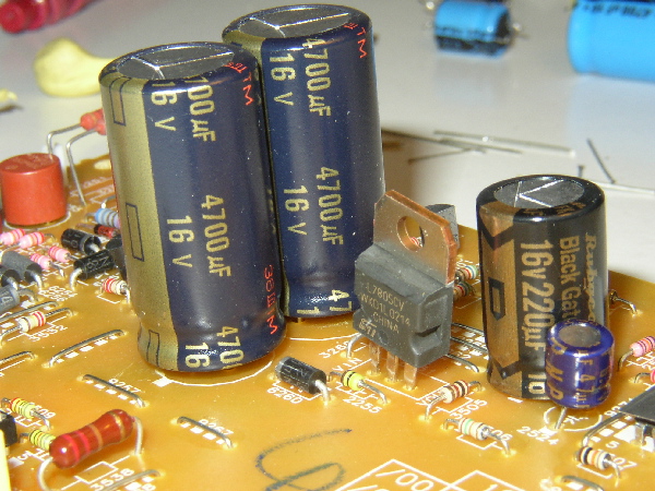

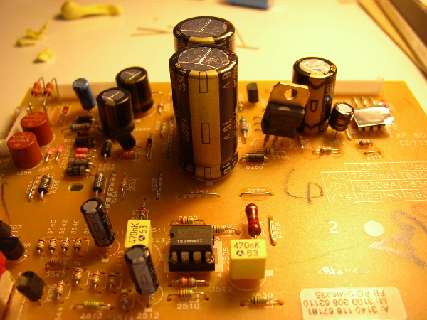

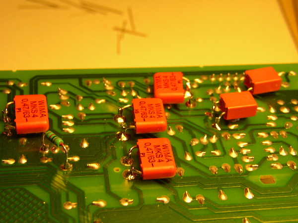

Bonsoir,
Voilà, je me suis mis aussi à faire quelques tweaks connus pour la 723. Merci ROBINET
Première étape : Le changement de l'AOP par un BB 2132 en attendant un AD 823 et des condos proches par des que j'avais 0,47µF. Blindage de toutes les nappes, du capot et du dessous du lecteur par du goudron aluminisé. (comme j'ai fait pour le 963sa)
Deuxième étape : équilibrage de l'alim de l'AOP par le changement de la résistance 3538. On remplace quelques résistances par des straps. Une petite résistance aux pattes du régulateur de tension 5,6V.
Troisième étape : Le changement des condos de la partie alim (les principaux) et leur remplacement par des Panasonic FC ou des BG qui trainaient dans ma caisse (près du TDA 1345A). Bypass de tous par des Wima 0,47µF.
Reste : Les condos de liaisons et les cinchs. L'épluchage et le blindages des principaux condos. collage au double face de billettes de plomb sous la partie mécanique et là où il en faut
A venir : une alim séparée pour l'AOP, une horloge de course, une sortie directe vers mon converto ART DI/O qui serait placé dans le lecteur.
Merci pour votre aide, et en avant vers de nouvelles aventures.
Albert de Niort.

- Fichiers joints
- Sans condos1-r.jpg (174.01 Kio) Vu 672 fois
- nouveaux condos-r.jpg (188.64 Kio) Vu 672 fois
- condos neufs-r.jpg (205.67 Kio) Vu 672 fois
- bypass condos-r.jpg (173.7 Kio) Vu 672 fois
