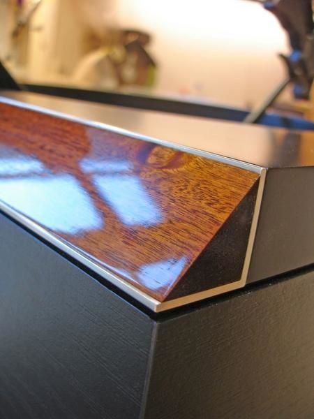

j'ai pensé a des inserts de bois massif dans les fentes verticales avec une finition vitrifiée (j'ai toujours le rafale V60 de cedricegli a l'esprit) (genre baguette de 5mm²)
mais je ne sais pas si je peux faire epouser la courbure du profil.
un sorte de mix entre ces 2 rendus

c'est clair que la finition du caisson de cedricegli est à tomber...j'en bave encore
