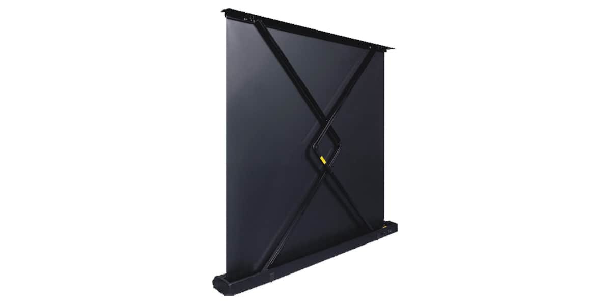

Yes pour les carters tu as raison, il faudrait que je vois comment c’est à l’intérieur d’un carter de pullup :) surtout ceux avec un système de vérins derrière comme ça par exemple :
Sinon je pensais éventuellement à tout simplement mettre un écran manuel à l’envers. Ça devrait fonctionner ! Si je le maintiens « ouvert » avec un crochet au plafond par exemple... ça permettrait d’avoir plus de choix dans les toiles.

Mon écran est justement un écran manuel à l'envers ! mais il faut supprimer le petit système de blocage sinon c'est la galère.
Au départ j'avais un pull-up comme celui là en 200cm
j'avais posé le carter dans le meuble et utilisé la barre arrière qui est sur le tripod (cf photo), je l'ai coupé à la bonne hauteur pour que l'écran se place toujours à la même hauteur à l'ouverture.
... il y a une année environ j'ai trouvé un écran manuel standard en 240cm que j'ai mis à l'envers dans le meuble en conservant la barre de l'ancien système qui permet de tenir la toile en hauteur
