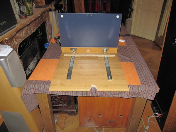

pour ceux que ça intereseraient...
je vous post quelques photos des chanieres que j'avais trouvé au BHV...
le gros avantage , c'est que l'on peux choisir et regler soi-meme l'ecartement des 2 charnieres , des entraxes...
j'avais mis des chutes de coupes , n peut soigner un peu...
le meuble , portes fermées
faudra que j'en retrouve une "" en situation ""...
la , je demonte tout le mural hi-fi - HC , et je refais tout...
