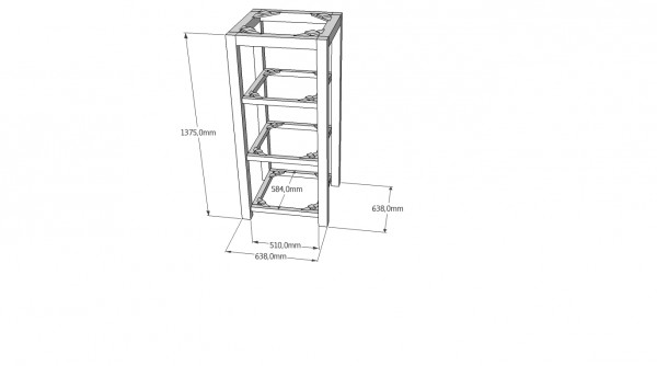

J'ai remis la main sur les devis :1105€ pour le chene et 1050€ pour le tilleul.
Voici le plan à l'origine de la demande:

Bonjour jld
Quelle section est prévue pour les montants ? sinon le prix de la structure est élevée mais que dire des 13,000.00 $ qu'ils demandent pour un meuble complet. J'ai cru comprendre que l'ossature bois est renforcée par des tubes en titane ce qui pourrait expliquer ces tarifs.
Tu vas faire fabriquer un meuble de ce type ?
