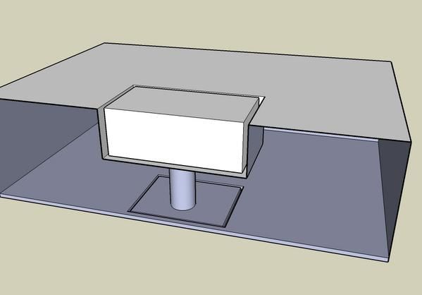

Si le découplage de l'enceinte par rapport au meuble vous fait tant peur, pourquoi ne pas faire deux structures indépendantes et complètement désolidarisées?
La centrale serait vissée à un pied fait avec un tube traversé par une tige filetée. Et ensuite on fait le meuble qui va autour et qui cache tout ça au plus près (sans toucher siouplé)
Dans la série "moi aussi je connais Sketchup", le meuble sans la face avant.
Par contre si c'est pour une Hegoa, attention à mettre les évents en face avant (ou sur le dessus mais c'est moins esthétique).

Pas simple de faire cohabiter toutes tes contraintes dans un même meuble...J'aurai bien eu une idée à te proposer mais ça ne marche pas sur une baie vitrée :(
A+
Niko
C'est exactement le genre de montage auquel je pensais. Par contre, j'ai peur que l'espace entre l'enceinte et le meuble ai une influence sur le son (quand je vois qu'une enceinte sans event arriere sonne differement quand elle est proche d'un mur, je me pose des questions...

On est bien d'accord que l'idéal pour une enceinte est de pouvoir respirer. Je pense qu'en calant de la mousse là où ça ne se voit pas, ça pourrait améliorer les choses.
Et puis on parle bien de HC, pas de hifi hyper hdg. On a peut-être un peu moins besoin de rechercher la perfection sonore :wink: .

Merci Krapo pour l'illustration de l'idée de Gloinfred, faut que je regarde ça de près !
Par coté réalisation ça risque d'être pas si simple...
