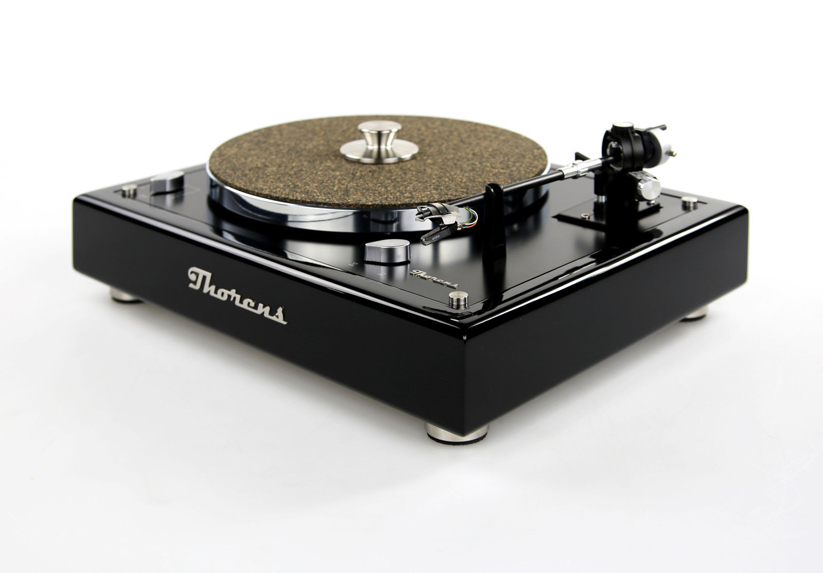

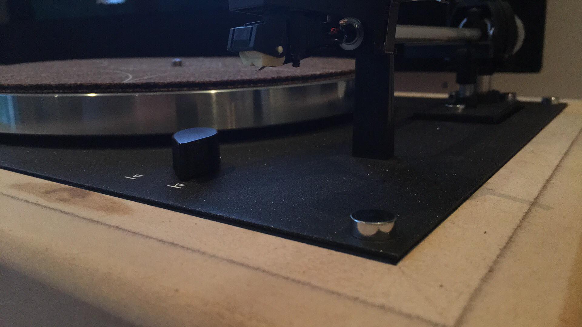

alex a écrit:Bon alors je colle ou pas?
Je pense que tu t'en lasseras de ce revêtement cuir… :roll:
Maxwell Sheffield
Messages: 4171
Inscription Forum: 14 Déc 2001 2:00
Message » 17 Oct 2018 11:32
Oui plutôt laqué... Pour le bras, n'upgrade pas trop cher ou compliqué, la platine reste une entrée de gamme thorens. Un petit Rega ou Pro-ject d'entrée de gamme sera le max.
Le percheron
Messages: 2826
Inscription Forum: 16 Aoû 2017 15:22
Message » 17 Oct 2018 13:33
Dagda a écrit:Ça aurait été avec un vrai bois en dessous, oui, mais là, avec une finition laqué ... :-?
Oui, je suis d'accord, une plaque d'inox brossé serait pas mal...
Avel_Biz
Messages: 656
Inscription Forum: 15 Fév 2006 22:57
Localisation: Près de Brest
Message » 17 Oct 2018 22:25
bon bah c'est unanime, et comme je n'étais pas convaincu...
elle ressemblera en gros à ça:
Bon sans le gros logo...

Noir satiné, c'est superbe (enfin, je trouve! :wink: )

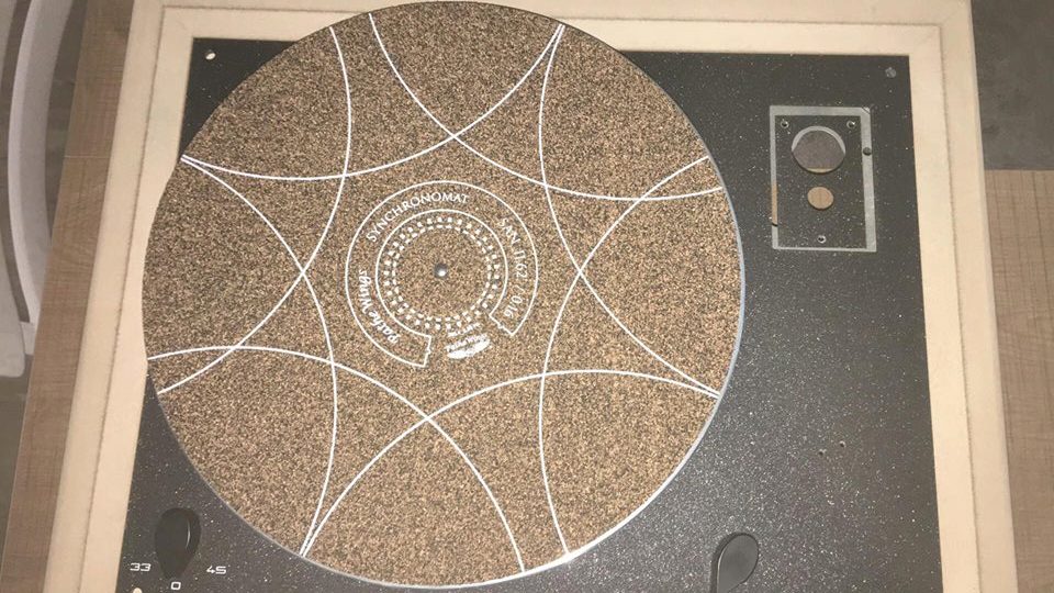

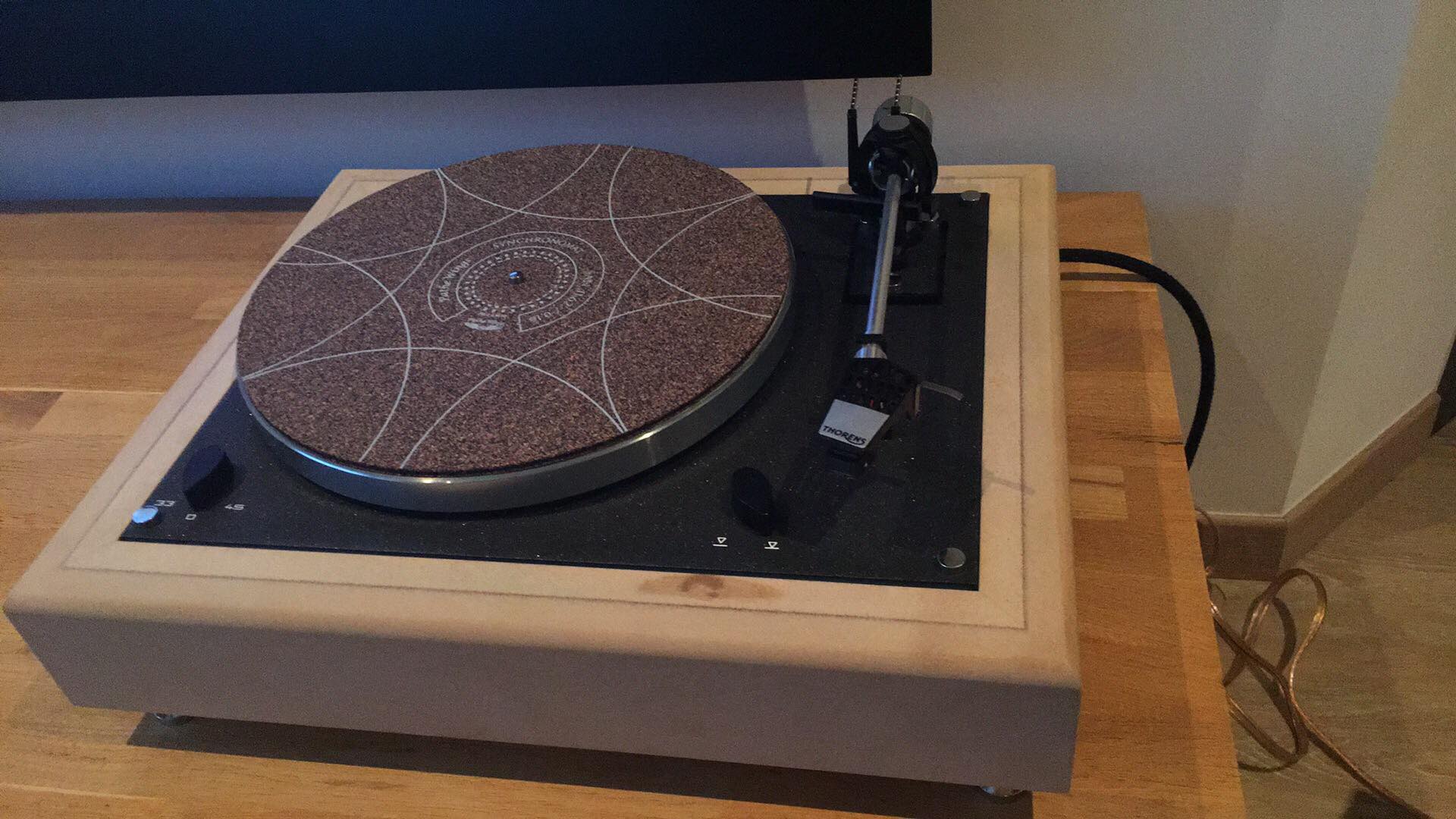

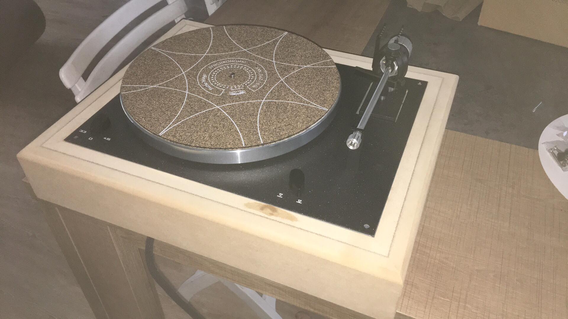

Message » 02 Jan 2019 1:18
ça commence à prendre forme, j'attends un colis pour finir et écouter :mdr:
Désolé pour la piètre qualité des photos.

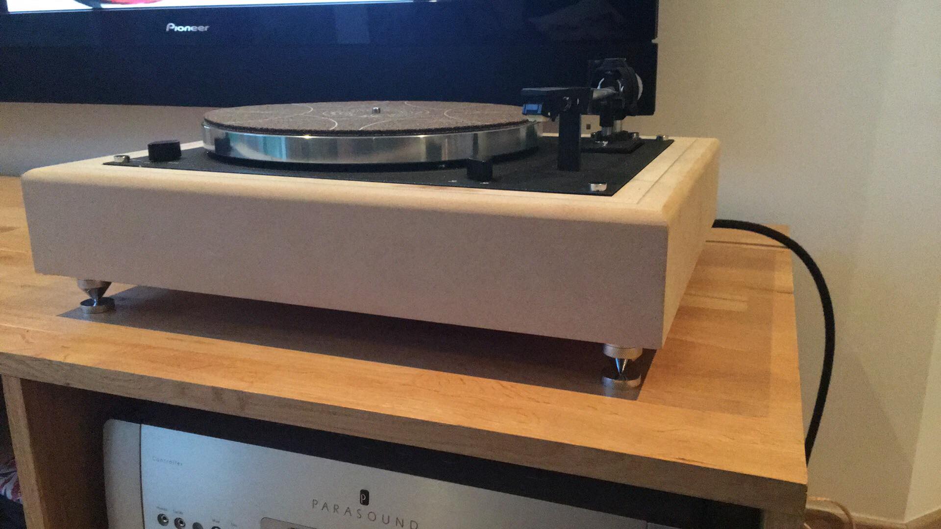

Message » 05 Jan 2019 20:16
ça avance, ça avance!

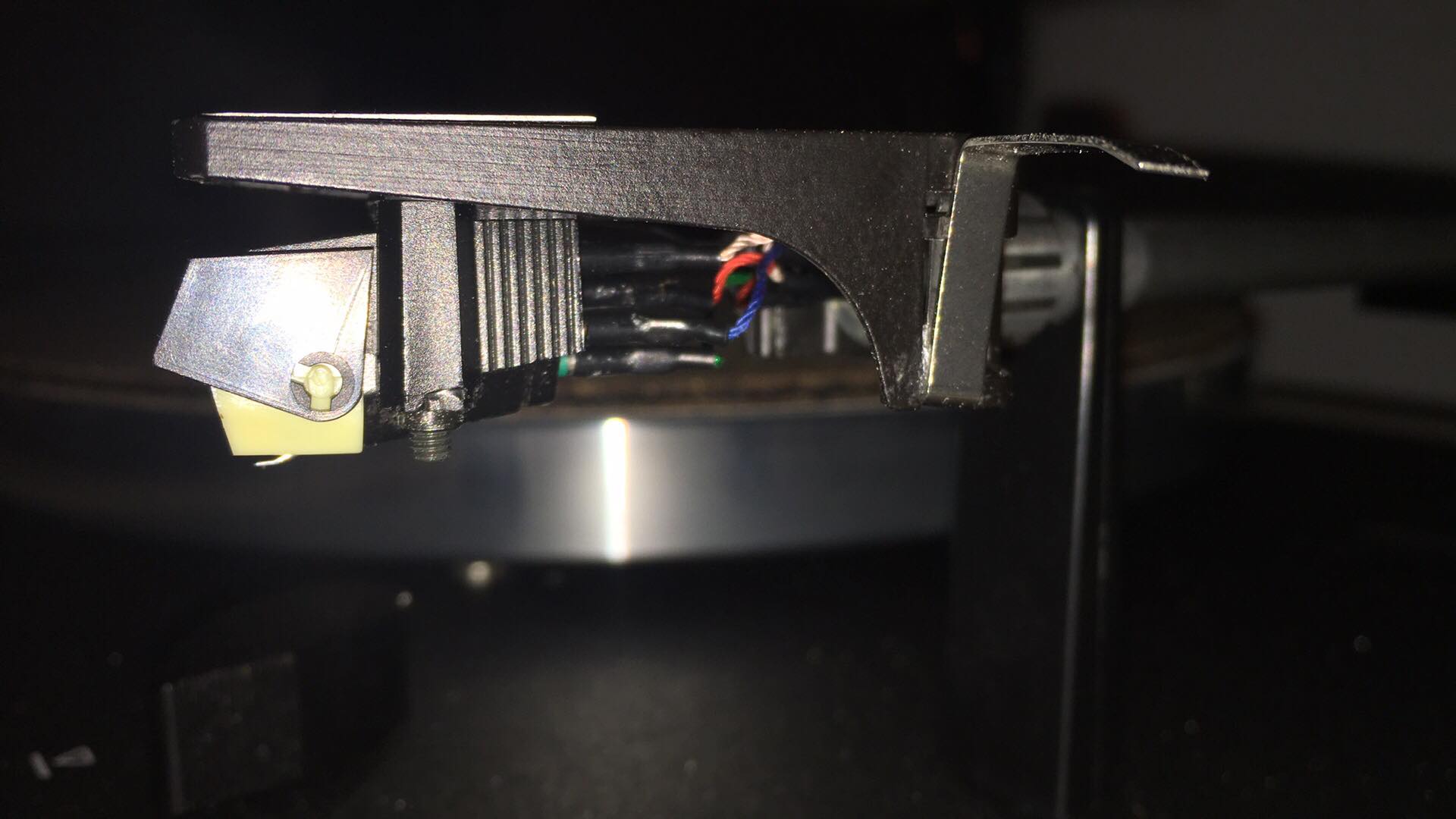

Salutations, je suis tombé sur ton post en voulant faire la même chose que toi. J'ai récupéré une TD 166 MK1 hier. Arrivé à la maison, je branche pour tester la machine. Le plateau tourne nickel, la courroie est en super état et l'ensemble est super silencieux. C'est au démarrage de l'ampli que le premier souci apparait... Un gros buzz sur une des enceintes, après démontage de la bête, je teste le cable de modulation, et le souci vient de là à priori. Je vais donc la recabler, par contre je vois sur ta photo que tu as branché 4 fils et qu'il en reste un, la masse? Voici une tite photo, le fil dont je parle et celui avec une gaine protectrice transparente branché avec le vert.Image
Cyril.W
Messages: 5
Inscription Forum: 22 Avr 2019 8:56
Message » 22 Avr 2019 12:17
C'est bien la masse du bras.
D.
Dagda
Messages: 15244
Message » 22 Avr 2019 15:59

Merci Dagda pour ta réponse. Je peux donc brancher cette masse avec celle du plateau et donc faire une vraie masse à brancher sur mon préamp pour limiter la ronflette? Ou la meilleure idée est de rebrancher comme ça l'était?
