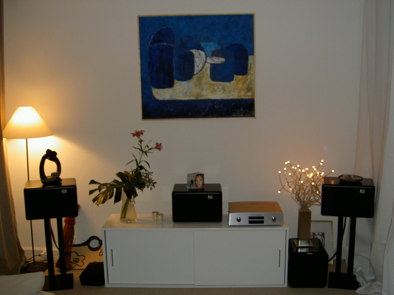

Je projète actuellement directement sur mon mur blanc pas bien lisse et un poil brillant sur lequel est accroché un tres joli tableau qui contribue à l'ésthétique de mon salon et que je décroche à chaque projection.
Devant mon mûr sont disposée mes enceintes MC26 sur des pieds et mon éléctronique dans un meuble Ikea modifié.
Ma pièce est tres claire (du point de vue de la luminosité) et du son.
Pour diverses raisons, je ne souhaite pas installer d'écran fixe, ni éléctrique. En fait j'aimerais recouvrir entièrement ce mur d'un matériaux absorbant pour le son et ensuite tirer une toile sur toute la surface pour cacher cet absorabant et qui pour pouvoir projeter directement dessus et continuer de décrocher et raccrocher le tableau...

voici les photos faites tres vite fait en attendant que la config soit terminée...
vos avis seront précieux!

Il y a pas mal de sites explicant la confection d'un ecran DIY.
En gros, tu fais un cadre en alu à partir de règles de macon, tu reviette ou visse le tout, c'est jusque là très simple, en suite tu tend la toile en faisant passer une corde en cotton par les oeillets. Dans ton cas, il te faudra juste ajouter 6 plot sur le cadre pour éloigner le cadre du mur, et remplir l'espace de mouse d'absobrtion phonique. Et touver un système pour accorcher le tableau :)

tu trouveras dificillement une solution:
tu veut garder un mur "rigide" afin d'y acrocher un tableau,meme le placosilence ne se prete pas a ce que tu veut,c'est fait pour isoler une piece,pas pour la rendre neutre.
pour aborber le son il faut une surface et/ou matériaux souple (mousse laine de verre etc...)
le mieux est comme est de faire un mur avec 4/6cm de laine de verre,tasseaux tout autour,et au centre tu te fait un écran en tasseaux,sur lequel tu agraferas de la toile (occultante ou autres oray)
tu fait un cadre bois tout autour et le tour est joué.
mais ton tableau?
c'est pour ça que je vois mal comment procéder,meme en remplissant le mur de laine de verre puis en y acrochant de la toile tu te retroucve sans possibilitée d'y acrocher quoi que ce soit :roll:
le mieux est de te faire des panneaux absorbant que tu mets de chque coté.

je ne vois pas le plafond
mais je tirerai un bandeau sur toute la largeur dans lequel
peut être planqué un écran enroulé et de l' éclairage par exemple,
voire des rideaux si tu as besoin d' amortissement
tu fais alors ce que tu veux avec ton mur.

Hello Pierre, et pourquoi ne pas tendre une toile sur la totalité du panneau ?
http://www.homecinema-fr.com/forum/viewtopic.php?p=169403353&highlight=#169403353
Quant au tableau : prend le en photo et projete l'image :mdr: . . .
Christian :wink:

Pour le tableau tu mets deux crochets au plafond et tu suspends ton tableau avec des petites tringles que tu accroche aux crochets d'un coté et au tableau de l'autre. :wink:

j'aime bien l'idée de faire un panneua complet en toile oray... je peux peut-être mettre de la mousse ou de la laine derrière?
quelles sont les dimension chez oray? peut on avoir 2m40 de hauteur??

Oui cela existe en 2,40 M, j'avais commandé la miene chez sonvideo, sur mesure avec ou sans oeillets, dans ton cas Pierre il est plus raisonnable de regarder du coté des peintures GOO
lien : http://www.son-video.com/Rayons/HomeCinema/Ecrans/GooScreen.html

Pour le cadre, il existe des systèmes d'accroche par tringles verticales fixées dans un rail au plafond.
