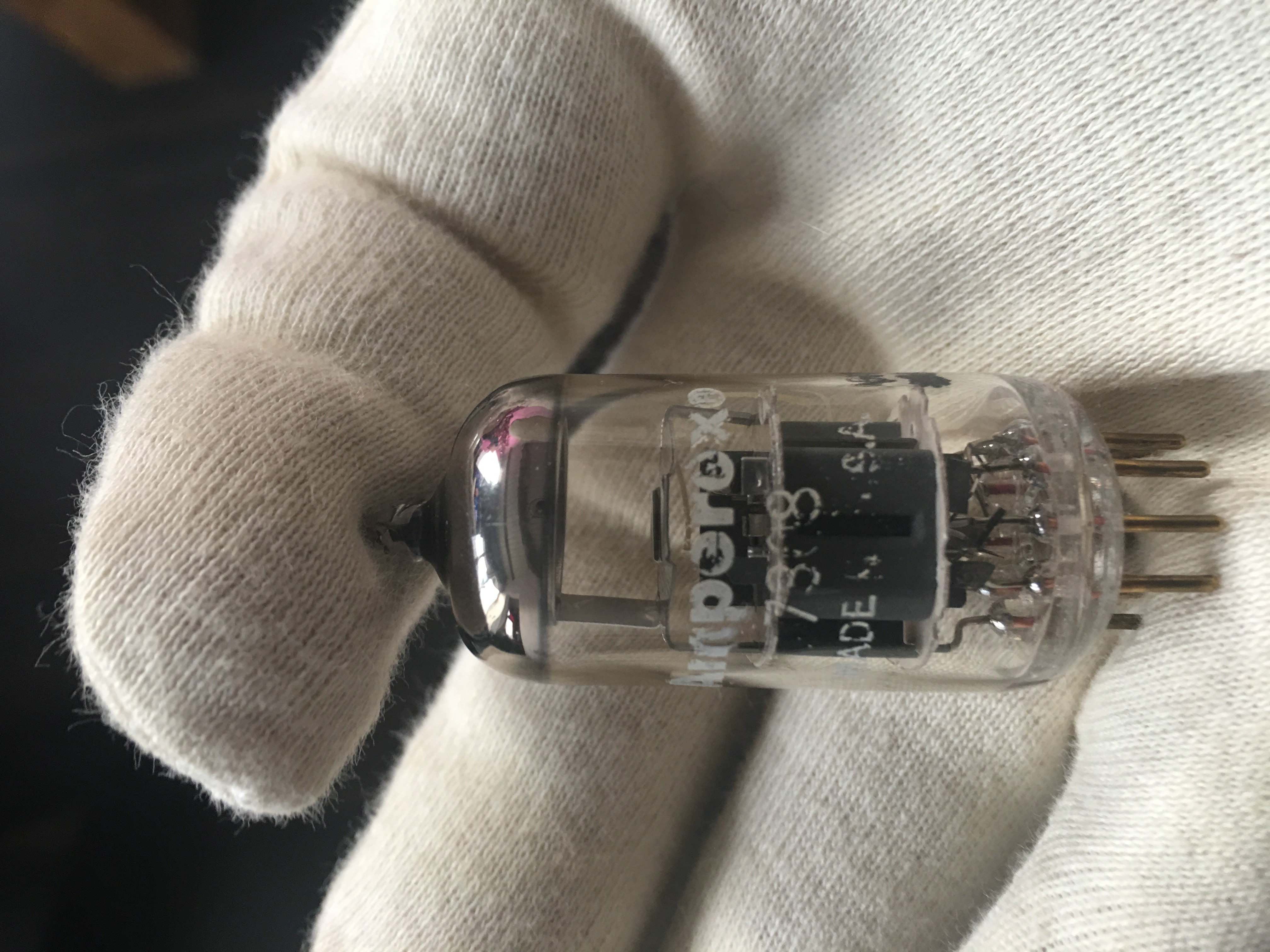

Salut
Petite question, peut être debile ,mais j’ai 2 7308 amperex us en pré amp sur mon Kora ( hybride )depuis des années et voulait savoir si une lampe s’use plus en ampli qu’en pré amp? Car j’ai pas l’impression d’avoir perdu en qualité ....
merci
Jf
