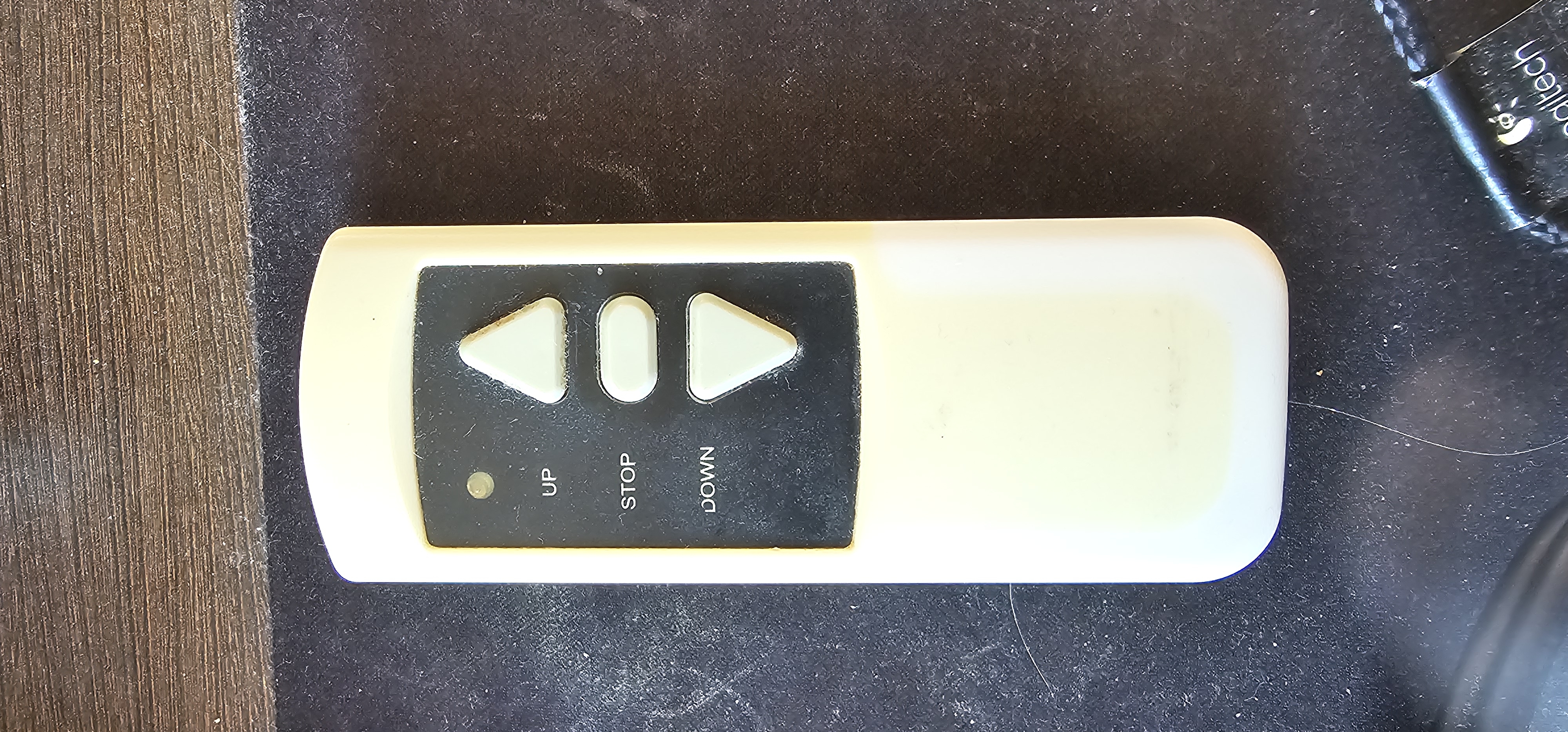

tout d'abord toutes mes excuses si je ne poste pas au bon endroit.
J'utilise depuis de (très) nombreuses années le même écran motorisé qui me donne (toujours) pleine et entière satisfaction...
...jusqu'il y a peu : la télécommande fait des siennes : ne fonctionne qu'une fois sur deux, voire épuise le set de piles à chaque montée/descente quand elle daigne faire le job...
Il serait temps de la changer !

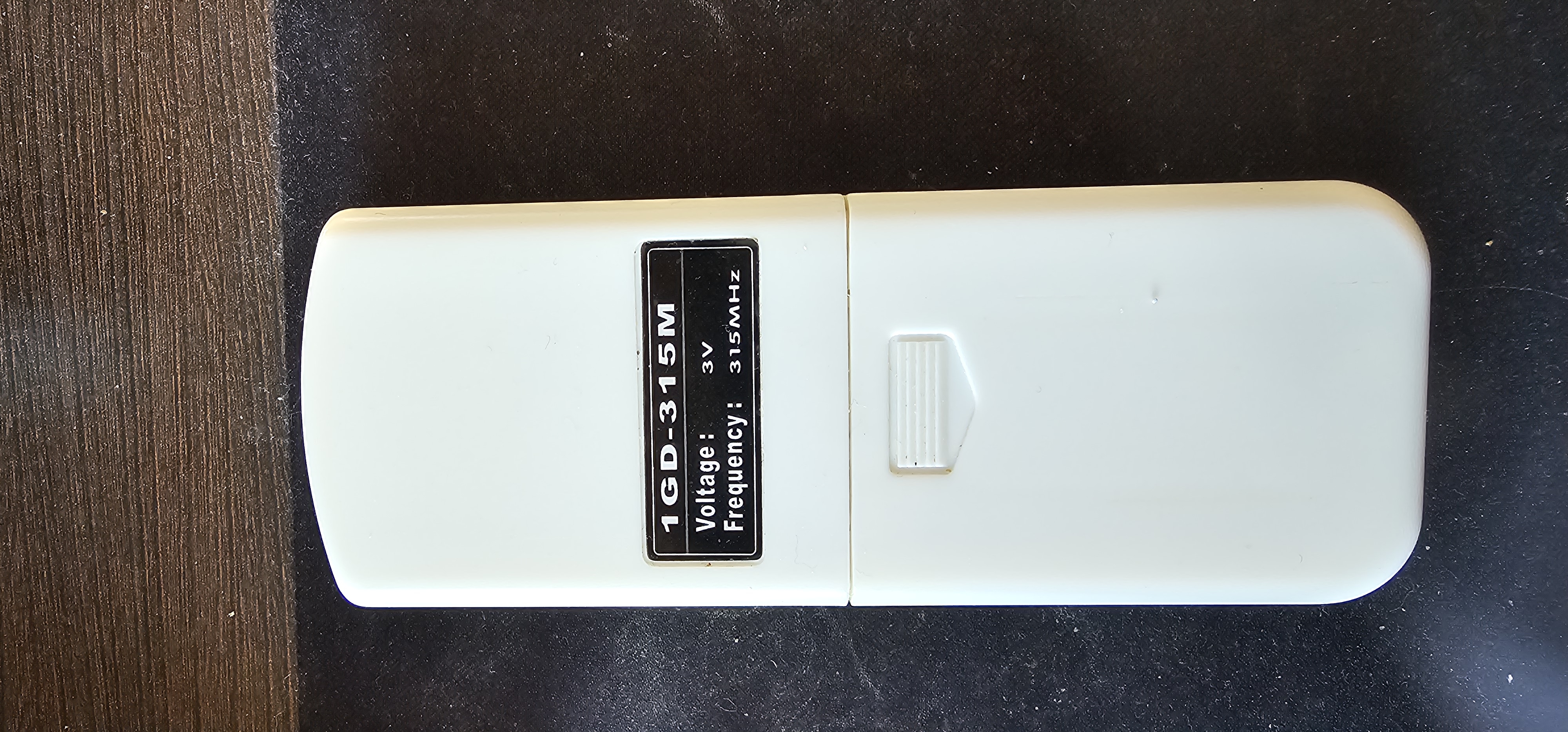

Sauf que je ne retrouve plus la facture : aucune référence retrouvée, rien sur le carter...une recherche sur la base des réf à son arrière n'a rien donné...mais je m'y prend sûrement pas bien...du coup
Une âme charitable peut-elle m'aider : ça m"éviterait d'avoir à tout changer, ce qui ne m'arrangerait pas du tout...d'autant que le moteur fonctionne impeccablement ?
En attendant, l'écran reste en position basse de peur qu'il ne devienne inutilisable...
Merci d'avance à toutes et tous pour votre aide.
Bien cordialement,
frdurango
PS : je joins 2 photos en espérant bien m'y prendre.
frdurango

Message » 24 Mar 2025 13:07
Salut fz,
et merci pour ta réponse.
Je vais effectivement me résoudre à en acheter une de ce type, en espérant pouvoir l'appairer...
Sinon, ce sera un pack complet...mais là, ça risque d'être compliqué...
En tout cas, encore merci !

Message » 24 Mar 2025 13:13
Il faudrait que je vérifie car quand j’ai déménagé je me suis débarrassé de mon écran et je pense avoir gardé la télécommande qui ressemble étrangement à la tienne.
Je fouille dès que possible
Gil
gil2b
Messages: 21875
Inscription Forum: 28 Déc 2003 19:52
Localisation: 77
Message » 24 Mar 2025 13:42
J’ai trouvé ça
Si ça peut t’aider dis le moi je te l’envoie
Gil
gil2b
Messages: 21875
Localisation: 77
Message » 24 Mar 2025 13:44
Je pense que celle ci est une télécommande infra rouge alors qu'il en faut une en radio fréquence

Message » 24 Mar 2025 14:53
Re,
oui, d'accord avec fz, le "capot" est rigoureusement le même, mais celle-ci est IR (pour infra-rouge), la mienne fonctionne en ondes radio à 315 MHz...
En tout cas merci de m'avoir généreusement proposé ce remplacement ! Super sympa !
Bonne journée,
frdurango
