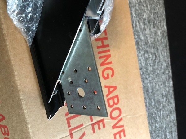

Ça y est j'ai réalisé une bande noire pour un essai
Exactement la même, mais pour un écran non fixe. Seul changement, les barres alu n'etaient disponiblent que sur 1m.
J'ai utilisé des aimants assez fort pour qu'elle tiennent, malheureusement je n'arrive à rien de correcte, la toile se plisse ou gondole, la bande se plie vers l'avant aux jonctions.
Bref.. je suis un peu déçu.
Si quelqu'un à réussi avec une toile non fixe faite signe, j'aurais besoin d'un coup de main. Merci

j' ai ete confronté au meme pb que toi vu que la methode donné etait pour un ecran fixe .
Tu devrais essayé de refaire ta bande mais avec du carton de 5mm d 'epaisseur
recouvert de velours noir dcfix(pour ma part j' ai recuperé le carton qui a servi a amazone pour emballé mon colis).
c ' est tres leger et rigide , l' ideal pour ce que tu souhaite entreprendre .
Tu peus faire ex: 2 bandes de 1m chacune que tu consolideras avec du scotch de ce type :
https://www.amazon.fr/s?k=scotch+ulta+r ... _sb_noss_2
Je serais toi je ne ferais que la bande du bas de plus celle ci sera soutenus par la barre de leste l' ideal !!!
A condition bien sur que ton ecran de projection a un masque deja de present sur la partie superieur de celui ci .
Pour les differents format 2,35 ou 1,85 tu auras juste a jouer avec la telco de ta toile.

Salut,
Je te remercie grandement
Ce serait plus léger que les bandes en mousse isolantes d'après toi ?
Pour l'instant j'ai decollé un peu le dcfix et mis une barre légère et fine en alu aux jonctions qui pliaient. C'est enfin rigide.
J'attends de nouveaux aimants, plus puissant
Et je retenterais.
Pour les mettre uniquement en bas oui bonne idée, j'ai un masque sur la toile mais je suis déjà au taquet sur le déroulement.
Je ferais un retour

Je t 'en pris y a pas de quoi
je comprend parfaitement ton desir de refaire des bandes Noir
une fois qu on y a gouté difficile de revenir en arriere , limite inconcevable en ce qui me concerne !!!!
Les bandes NOir et le control de la lumiere ambiante sont des elements primordiaux en videoprojection !!!!
Je ne pense pas que ce sera plus leger mais beaucoup plus pratique et rapide a la conception de celle ci ,
pas de barre en alu necessaire ni de plaques etc .... beaucoups moins de contraintes a prendre en compte en somme ... ........)
Pour ma part a l' epoque , j' avais ete obligé de consolider le tous avec des plaques en alu tres fine ,
ainsi qu' une barre d 'alu tres fine et legere collé tous du long et des aimants tres puissant.
Ce qui malheuresement alourdissait le tous en posant les divers pbs que tu as rencontré.
Normal vu que la methode donné pour les concevoir etait adapté pour un ecran fixe
difficilement adaptable pour un ecran non fixe.
Le seul moyen que j' avais trouvé c'etait de deposer la bande sur la barre de leste et de la scotcher de chaque coté
avec du double face(Tesa 500kg) tres puissant qui n' abime pas la surface collé et ne se decolle pas avec le temp
et peut etre decollé ou repositionné si besoin tres facillement sans abimer la toile .
ET 2 aimants tous simple pour le centre de la bande .
Ce qui c 'est averé parfait seul contrainte , je devais laisser la bande fixé sur la toile ,
Pour les differents format 2,35 ou 1,85 juste a jouer avec la telco de la toile et une fois mon film visionné je la remontais partiellement .
Le gros avantage c 'est que ma toile etait toujours parfaitement tendu , pas besoin de repositionner la bande etc ........
beaucoup moins de contraintes en somme.
Note : Pour ma part je n' etais pas au taquet coté deroulement de la toile .......
Je ne pense pas que les aimants vont resoudre ton pb il faut que la bande soit soutenu tous du long,
pour eviter les desagrements que tu as rencontré precedement.
Je te joint 2 photos (clic sur les liens) de ma bande installé pour te donné une idée de ce que cela donne.
Note :
Ne tiens pas compte de la bande de peinture grise qui est au dessus de la bande noir en velours
ainsi que de la barre qui est en dessous de la barre de leste, je suis en train de faire des tests.
https://drive.google.com/file/d/1a6_lSc ... sp=sharing
https://drive.google.com/file/d/1rOUm5X ... sp=sharing
Ton retour m' interesse vivement !!!!

Salut,
Je viens de faire un essai,
Et c'est une petite cata, je ne désespère pas.
Mais malgré la légèreté et le solidité, ma toile avec aimant ne supporte pas. Je n'ai pas insisté.
Je n'ai pas la place de descendre la toile pour pouvoir le mettre en bas, et puis la toile est déjà au taquet vers le bas.
Ma seule solution est de monter la toile.
Le fait de monter à déjà un petit effet, il faut que je me creuse les meninges pour le haut.
J'ai déjà un système de rideau au salon, rajouter des tas de caches au final.. ca risque de devenir trop penible, il me.aut donc trouver quelque chose de pas compliqué et rapide.

cela auras pour effet de
la guider et de la maintenir parfaitement droite , les bandes elle seront deposé sur les profilés via les aimants par dessus celle ci .
Pas de contact directe avec la toile des bandes et placement deplacement si besoin , relativement aisé .
Juste un exemple via le lien ci dessous pour que tu comprenne mieux ou je veux en venir =}
https://www.amazon.fr/Sol-Royal-cassett ... 10&sr=8-11
