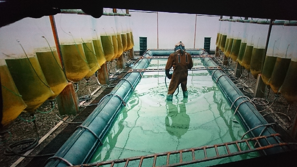

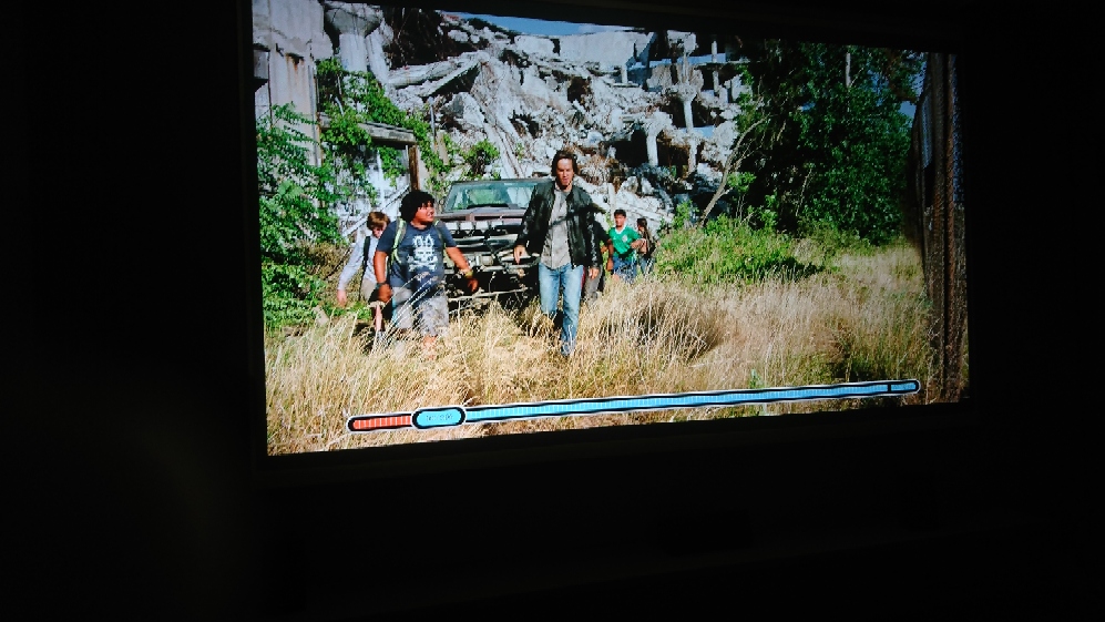

Message » 15 Jan 2019 2:09
Les photos de Brian. .
invite45

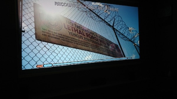

Message » 15 Jan 2019 4:35
Suite
invite45

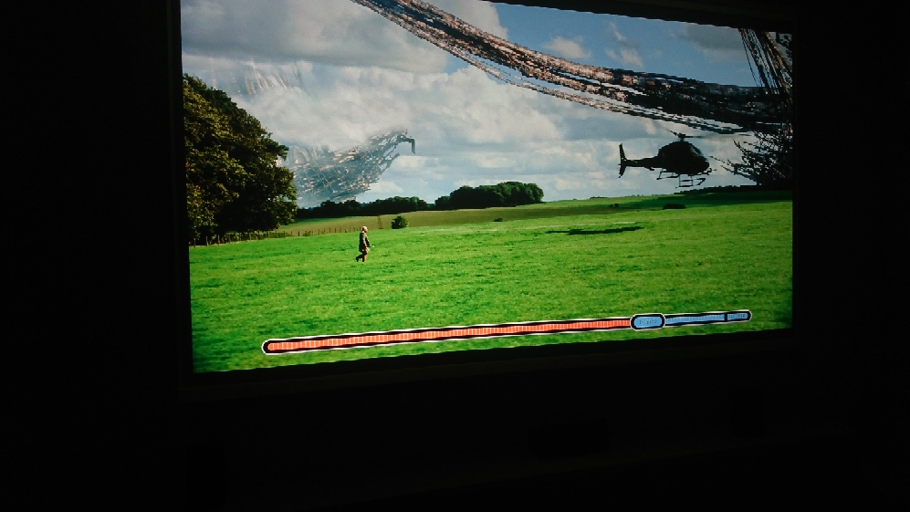

Message » 15 Jan 2019 4:37
invite45

Message » 16 Jan 2019 0:48
Je vois pas vraiment de hot spot ( le videoprojecteur est peut etre tres bien placé ) et du poing de vue des paillettes ça donne quoi ? Cette toile à gain positif pourrait etre une bonne alliée pour mon jvc hd350 qui est un peu juste en lumenes.
EvaDan
Messages: 105
Inscription Forum: 02 Avr 2006 0:06
Localisation: Marseille
Message » 16 Jan 2019 9:21
En effet le hotspot ne se voit pas en condition film... Pour ce qui est de l'effet paillette, je n'en ai vu que sur sur certaines scènes au fond très blanc, mais cela reste discret
