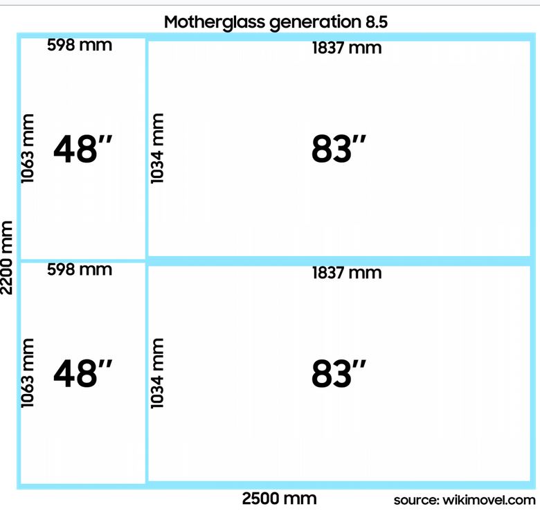

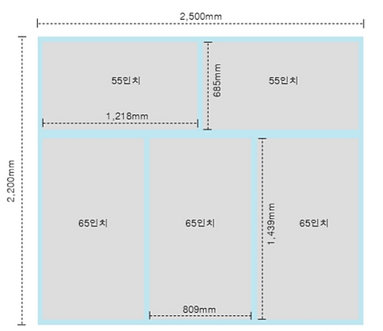

Actuellement pour une unité de production de génération 8.5 (LG Display par ex) qui sort des dalles mères de 2.5m x 2.2m, il n'y a que très peu de verre qui part à la benne (en bleu sur le dessin), si on y découpe 3 dalles de 65' et 2 dalles de 55' ...
... dans la même taille de dalle mère de génération 8.5, on peut découper 2 x 83' et 2 x 48'
On pourra faire mieux avec les dalles mères de génération 10.5, mais les investissements se comptent en milliards de dollars, au point que LG Display vient de décider de reporter le projet de construction d'une usine 10.5 à ... 2028 ... :oops:

FZ26 a écrit:... dans la même taille de dalle mère de génération 8.5, on peut découper 2 x 83' et 2 x 48'
Cela signifierait-il que si il y a des 83" en QD-OLED vont trainer aussi des dalles en 48" QD-OLED :wtf: ...
Esscobar
Messages: 9059
Message » 13 Nov 2024 9:38

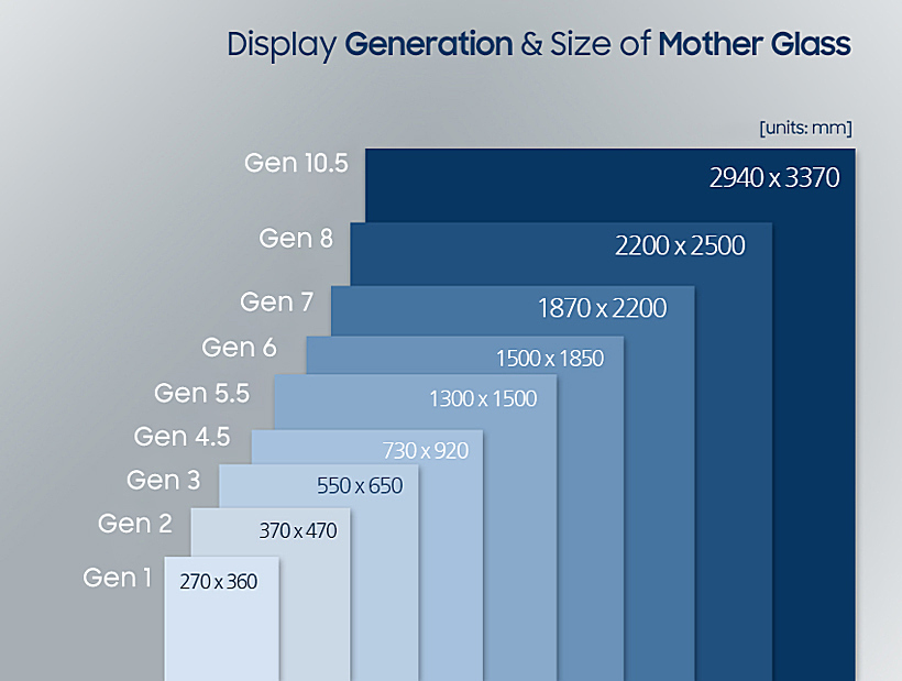

... euh ... le dessin montre juste que sur une dalle mère de génération 8.5 (2.5m x 2.2m) on peut découper deux dalles de 83' + deux de 48' pour éviter au maximum les pertes (les parties bleues partent à la benne) ...
Si on ne veut pas y découper 2 dalles de 48', alors la surface de la dalle mère qui part à la benne sera beaucoup plus grande, en fait tout ce qui est bleu sur le dessin + la surface des deux 48', et pour le coup, le prix de revient de chaque dalle de 83' s'envolera ... :cry:
Le passage à la production de dalles mères de génération 10.5 (3.37m x 2.94m) permettrait d'y découper des dalles de 83' + des dalles plus grandes que 48' ...
Le gros souci c'est le coût de construction d'une usine de génération 10.5, qui se chiffre en milliards de dollars ... :oops:

FZ26 a écrit:... euh ... le dessin montre juste que sur une dalle mère de génération 8.5 (2.5m x 2.2m) on peut découper deux dalles de 83' + deux de 48' pour éviter au maximum les pertes (les parties bleues partent à la benne) ...
Ah d'accord, ce n'est pas forcément ce qui est fait ... Dans ce cas, ils font/feront certainement des dalles pour moniteur PC, car c'est vrai que Samsung ne va peut-être pas s'embêter à faire des téléviseurs QD-OLED en 48", ayant LG qui fournit déjà les dalles dans ces dimensions sans faire exploser les coûts ...

... exact, par contre si les dimensions d'une dalle mère de génération 10.5 (3.37m x 2.94m) permettent la découpe de 2 dalles de 83' + 2 dalles de 55', voire de 65', avec un minimum de perte, alors là c'est le jackpot ...! :wink:
... mais bon, d'abord faut construire l'usine, et par ex LG Display vient de reporter à ... 2028 la construction de la sienne ... :roll:
Il est vrai aussi, que la tendance, poussée très fort par les chinois, de produire des dalles (lcd) de plus en plus grandes, 98' et au delà, marché américain oblige, peut inciter les fabricants de dalles oled, LG Display et Samsung Display et ... CSOT (TCL) en 2025, à construire leurs usines de génération 10.5 plus vite, sans attendre 2028 ... :wink:
