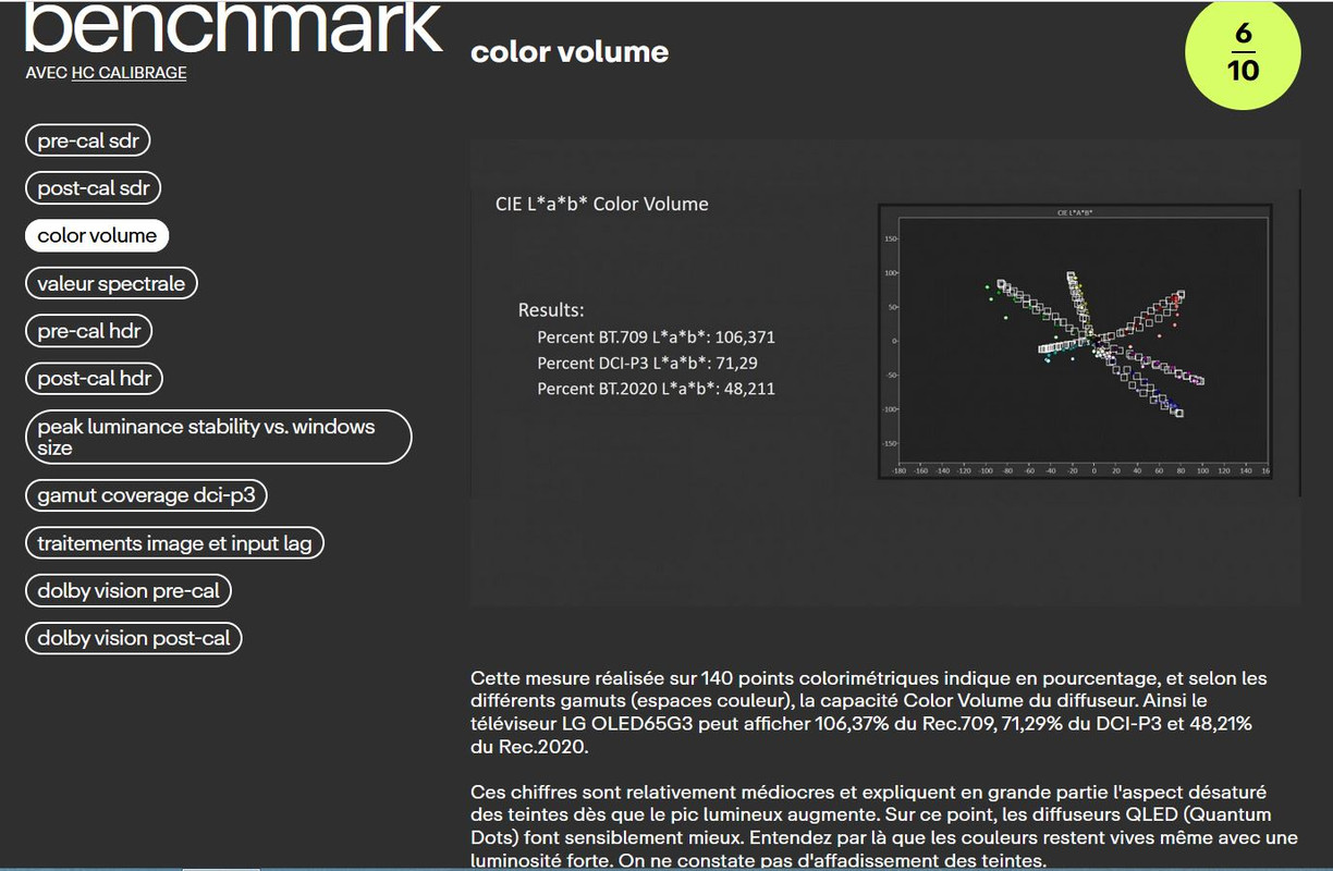

Je ne sais pas d'où viennent ces mesures pour le G3 ... Mais sur Rtings, AVcesar ... Le DCI-P3 atteint est de plus de 95% (généralement 98/99) et le REC2020 à plus de 70% :
https://www.avcesar.com/test/benchmark/lg-oled65g3-12

FZ26 a écrit:"Cette mesure réalisée sur 140 points colorimétriques indique en pourcentage, et selon les différents gamuts (espaces couleur), la capacité Color Volume du diffuseur. Ainsi le téléviseur LG OLED65G3 peut afficher 106,37% du Rec.709, 71,29% du DCI‑P3 et 48,21% du Rec.2020.
Ces chiffres sont relativement médiocres et expliquent en grande partie l'aspect désaturé des teintes dès que le pic lumineux augmente. Sur ce point, les diffuseurs QLED (Quantum Dots) font sensiblement mieux. Entendez par là que les couleurs restent vives même avec une luminosité forte. On ne constate pas d'affadissement des teintes."
https://www.rtings.com/tv/reviews/lg/g3-oled

Esscobar a écrit:Je ne sais pas d'où viennent ces mesures pour le G3 ...
... bien entendu même source que pour les deux autres TVs mentionnés, (Pana Z95A et Samy S95D) ...
... après j'ignore si c'est Vincent Morette qui a effectué ces mesures, ou bien Cédric Louis ...

Justement moi je ne vois que cette image pour les résultats

Esscobar a écrit:FZ26 a écrit:... bien entendu même source que pour les deux autres TVs mentionnés, (Pana Z95A et Samy S95D) ...![]()
Justement moi je ne vois que cette image pour les résultats:
A priori c' est Cédric
... il te faut cliquer dans "benchmark", puis sur la fenêtre "color volume" à gauche ...
