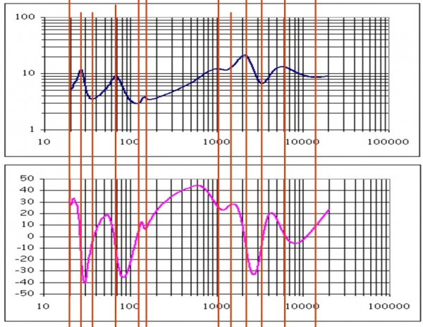

Les amplis mal fichus, certainement.
Un ampli digne de ce nom se doit de fonctionner à ses performances nominales quels que soient les paramètres de la charge, en module comme en argument.
Ci jointe la courbe amplitude et phase d'une enceinte du commerce, milieu de gamme:
A+

Le percheron a écrit:La courbe de réponse dépend de l'environnement. Tu n'aurait qu'une courbe en chambre sourde qui ne te servirai pas à grand chose.
Si si ca sert quand même, au moins déja pour le médium/aigu, c'est même un élément primordiale mais pas l'unique bien sur, et dans le grave ca permet aussi de voir et comparer les enceintes entre elles, plus ou moins de niveau dans le grave, bande passantes, ect... même si la pièce va mettre le Bazard, la différence de réponse en salle sera équivalente a la différence de réponse en champs libre a placement identique.

Hello
Si tu regardes la courbe de Robert tu remarqueras que la baisse en ohm est en basse fréquence.
Si l'ampli ne suit pas on perdra donc en qualité de grave, en dynamique créant un déséquilibre grave vs medium.
Donc pour répondre à ta question cela ne suffit pas pour choisir.
