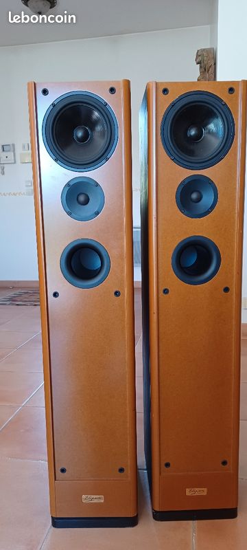

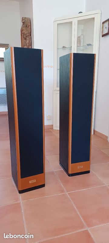

Bonjoooour :)
Je cherche des infos sur les Elipson Morgane 3T... J'ai fouillé un peu partout sur le net, et je ne trouve pas grand chose !
Quelques photos glanées sur le net:
( Ne pas confondre avec la "Morgane 3" de 1998 )
- Quelles sont les spec et les années de production ?
- Et surtout: que valent-elles aujourd'hui d'occasion, pour quelqu'un qui veut se faire un petit système pas cher pour écouter de la musique classique ?
Donc dans les qualités recherchées: pas besoin d'un grave proéminent qui raisonne ou étouffe un peu les bas médium, et surtout, respect des timbres naturels, la personne voulant se composer ce petit système pas cher ayant l'habitude de trainer dans des salles de concert de musique classique...
Dans les 200€-300€ d'occasion, que valent aujourd'hui ces Morgane 3T face à la concurrence d'occaz ? ( toujours pour de la musique classique ):
- ELIPSON: Morgane 2 / Prestige 3 et 3i / Prestige 4 et 4i ( pour du plus ancien, j'ai peur pour l'état les condos et suspensions...)
- JM Lab: Spectral 909.1/ Cobalt 820 / Daline 6.1 / Olymp 708 K2
- Kef ?
- B&W ?
- Triangle: Zays version 1 TZ22 / Lyrr Version 1 TZ22 / Kit iconor V1 avec TZ22
- Je ne sais pas si dans cette tranche de prix trop basse d'occaz on peut trouver des JMR / Proac / Apertura / Bruno Henry / Kelinac ?
- Audience Nova T3 version 2 ( j'ai peur que les graves soient trop gonflés pour du classique ? et que les médiums ne soient trop creusés ? ( trop physiologiques ? Respect des timbres < Morgane ? Trop orientées HC pour du classique en Hifi ? )
( Pour le futur ampli d'occaz, on s'adaptera aux enceintes choisies.... Pièce de 45m² bien meublée, point d'écoute avec recul de 4m ou 5m )
Une chose me fait peur pour des 3T: les 2 HP de grave étant à l'intérieur, je ne pourrai probablement pas vérifier l'état des suspensions... Les suspensions de ces séries de Morgane 3T sont-elles connues pour bien tenir dans le temps ???
Si vous ne devez répondre qu'à une seule question en passant vite fait, la voici: :)
:?? Vu que l'Elipson Morgane 2 est apparemment une enceinte réussie, est ce que ça vaut le coup de s'embêter à chercher une morgane 3T ? Creuse-t-elle vraiment l'écart à l'écoute face à la Morgane 2 ? :??

Les morganes 3 sont plus envellopantes et plus douces que les 2.
Les m2 ont un meilleur rendement et se contentent d'un ampli léger .
Les confluences solstice villanelle et cantilene sont de bons choix également

Les hp internes doivent être resuspendus , les suspensions mousse de ces années là ne tiennent pas.

25 ans après les Morgane 2 fonctionnent toujours bien pas eu besoin de changer les HP contrairement à d'autres elipson plus anciennes ou j'avais claqué les tweeter et medium...pourvu que cela dure.
Curieusement la 3T sur la photo ci-dessus n'a que 2 HPs. La Morgane 2 c'est 3 HPs en apolito tout comme ses grandes soeurs les 3 et 4. Paraît-il qu'elles étaient excellentes, je n'ai jamais eu l'occasion de les écouter. Perso je verrai bien ces Morgane 3T en colonne surround avec des Morgane 3 en frontales :⁠-⁠P

Les morganes 3 t ,ont un hp de grave interne en charge symétrique. Ce sont des 3 voies trois hp .
1boomer dédié de 18 cm en interne, un médium de 17 avec une charge à double résonateur et un tweeter dome soie de 25 mm.
Elles reprennent la technique des 1303 de 1974
