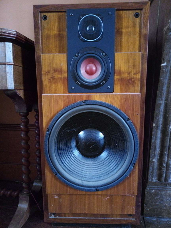

Je viens vers vous pour vous demander votre aide. J'ai récupéré les enceintes d'un ami qui a déménagé et qui n'en avait plus l'utilité. Il m'a dit que c'était des Cabasse, mais il ne se souvenait plus du modèle exact. Il les avait achetées il y a une vingtaine d'années dans une brocante.
Est-ce que quelqu'un reconnaît ces enceintes ? Est-ce que ce sont vraiment des Cabasse ? Si oui, quel est le modèle exact ?
Je vous remercie d'avance pour vos réponses. Je vous joins une photo des enceintes pour que vous puissiez les voir.

Message » 03 Fév 2024 18:12
J’ai l’impression que la section médium aigu a été modifiée…
Dominique-Tanguy
Messages: 778
Inscription Forum: 02 Déc 2006 20:26
Localisation: Cologne (DE)
Message » 03 Fév 2024 18:30
Il s'agit d'une ébénisterie de Clipper ou un modèle proche. Malheureusement les trois HP ont été remplacés par des modèles d'autres marques.
Elles n'ont plus grande valeur dorénavant.

Message » 03 Fév 2024 18:32
Dominique-Tanguy a écrit:J’ai l’impression que la section médium aigu a été modifiée…
C'est même à peu près certain, le medium et le tweeter étaient à coup sûr fixés sur le bois et non sur cette plaque métallique, en la démontant on devrait retrouver l'emplacement des HP d'origine, mais le HP ne ressemble pas non plus à un modèle Cabasse
ça ressemble à une Clipper modifiée par des gougnafiers

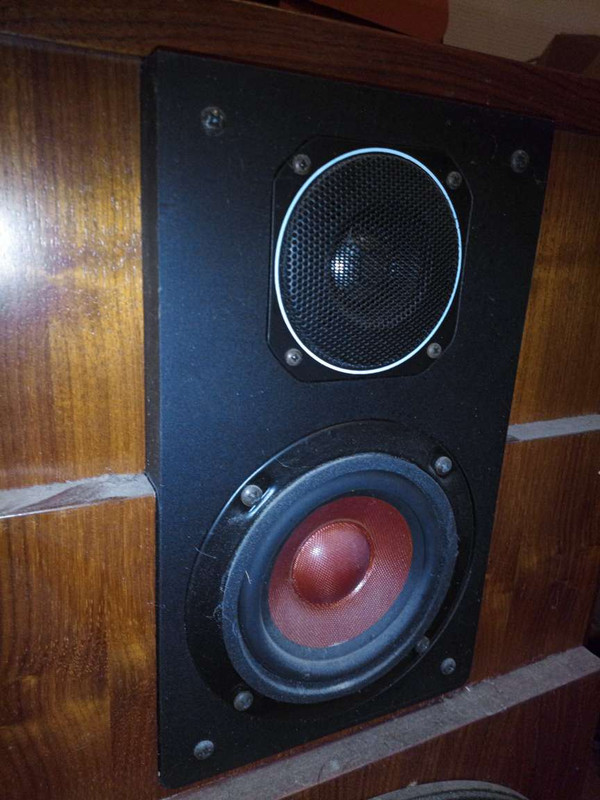

Message » 03 Fév 2024 20:05
La fameuse mise en phase du tweeter n'est pas respectée. Les trois HP ont été changés!
Impossible de poser le cache avec la protubérance du tweeter. J'aimerais vois des photos de profil. Il doit y avoir un espace entre la tôle et l'ébénisterie ??

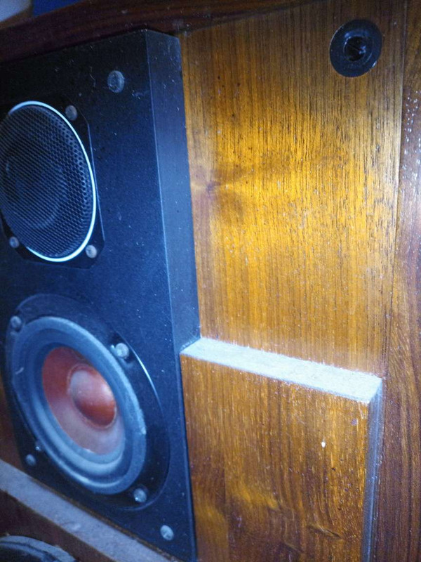

Message » 04 Fév 2024 21:59
[quote="sax.tenor"]La fameuse mise en phase du tweeter n'est pas respectée. Les trois HP ont été changés!
Qu'entendez-vous par la mise en phase du Tweeter ?
Voici quelques photos plus détaillées de la planche en bois noir.
guigui ohms
Messages: 4
Inscription Forum: 03 Fév 2024 17:51

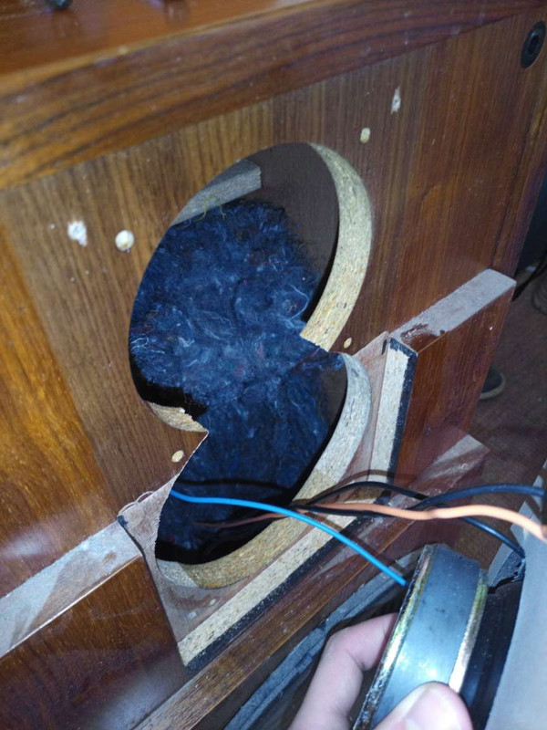

Message » 04 Fév 2024 22:11
Cabasse avait conçu ces enceintes avec une face avant décalée pour chaque haut parleur pour que les centres émissifs soient alignés.
Ce qui n’est plus le cas avec le tweeter actuel…

Message » 05 Fév 2024 9:34
guigui ohms a écrit:
sax.tenor a écrit:La fameuse mise en phase du tweeter n'est pas respectée. Les trois HP ont été changés!
Merci pour les photos. J'avais imaginé une plaque en tôle. Là, il n'y a pas de vide.

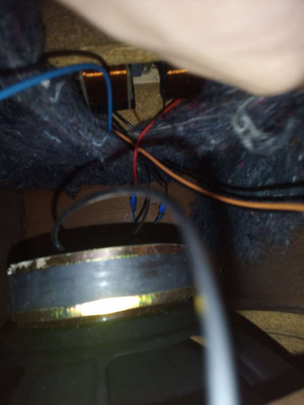

Message » 05 Fév 2024 12:16
Et le filtre !?

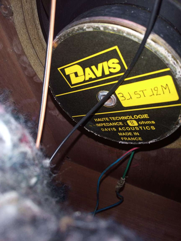

Message » 05 Fév 2024 12:33
Il est vraisemblable que les références des différents HP soient lisibles sur l’arrière de chaque HP. Ceci étant, peu de chances que l’on ait affaire à du HdG. Les HP ressemblent assez à des kits de « sonorisation » ? Ça mériterait néanmoins un démontage, « pour voir »

Message » 06 Fév 2024 16:33

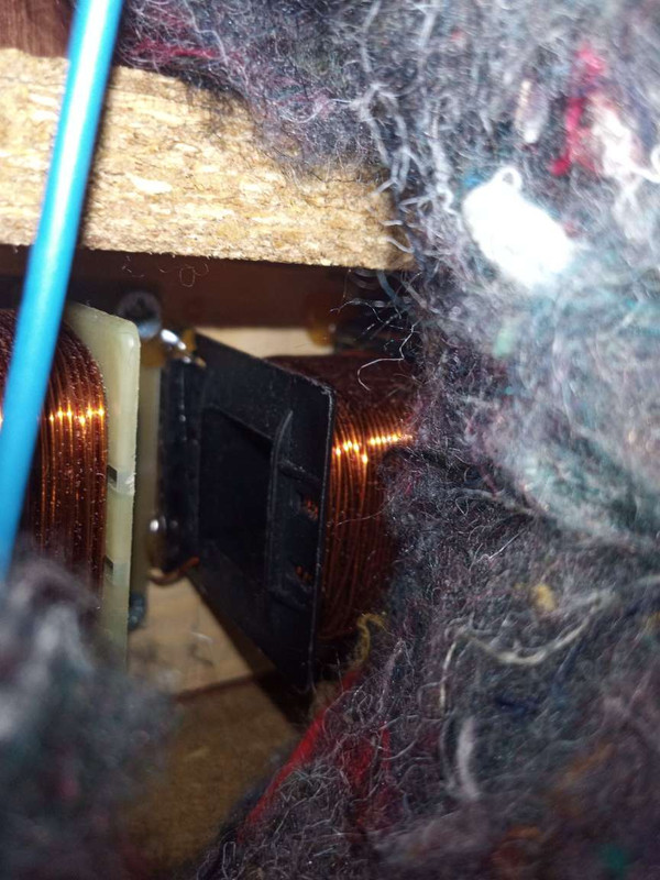

J'ai démonter pour prendre des photos, c'était galère (surtout le filtre). Les trois haut-parleurs seraient :
- Fenton DT 44
- Fenton fx 10m
- Davis 31st12m
guigui ohms

Message » 07 Fév 2024 12:53
Tout ça est de bon aloi, sans plus. Il y a eu une tentative de profiter de la boîte pour un projet DIY. C’est fait plutôt proprement, mais on est en entrée de gamme. Le résultat peut tout-à-fait être correct.
