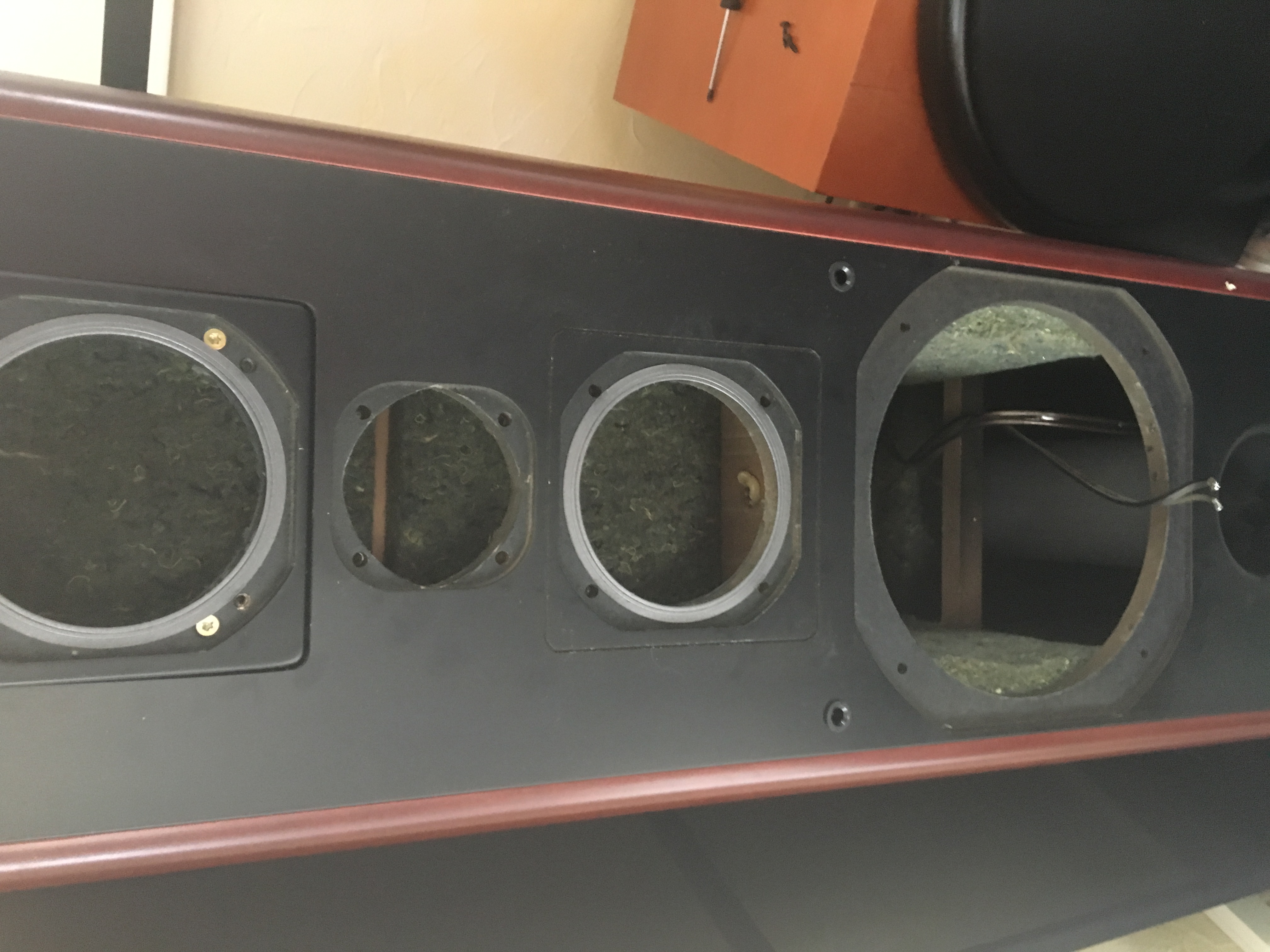

Petite question : pour accéder au filtre, il faut démonter quoi?
Les HP, la plaque où on branche les câbles derrière? Les 2?

Ça y est j’ai tweaké mes electra. La maison du HP m’a fait le premier filtre, me l’a renvoyé et j’ai fait le deuxième plus démontage, câblage et remontage.
Un peu stressant tout ça mais ca marche.
Et c’etait bienvenue. On entend des sons inédits! Les basses sont plus sèches, la scène sonore s’ouvre , elle est plus aérienne, je sais pas comment dire. Bref, super upgrade que je recommande (qqsoient vos enceintes).

Pour les photos, la maison du HP souhaite conserver son savoir faire, comme on peut le comprendre. Le filtre est coupé en 2 : grave, médium/aigu sinon ça ne rentre plus dans la caisse.
Pour le coût, c’est 400€ pour les 2 filtres tout inclus. 475 si j’avais fait faire le 2e filtre.

Ok j’ai compris. C’est donc basé sur la platine existante qu’ils montent de nouveaux composants. C’est bien ça?
C’est de la soudure ou du câblage mécanique?
Je vais les contacter.

Au départ, dans l’original, c’est un circuit imprimé mais juste qqs composants sont gardés , le nouveau filtre est monté « en l’air » sur une planche en bois. Enfin, 2 planches par filtres en fait.
Oui j’ai des 920.1, et oui, bi-amplification, c’est clair net et sans bavure. J’ai essayé les 2.
A l’usage c’est meilleur oui comme je disais. Le seul point négatif je dirais, c’est que c’est plus discriminant, ça creuse l’ecart entre la qualité des morceaux. Et des morceaux bien enregistrés ben yen a pas tant que ça au final...

Aurais tu une photo de ces filtres
Comment tu les a replacer dans tes enceinte (l encombrement ne devant pas etre le meme que sur les circuits d origine)

Le filtre médium aigu je l’ai mis à la place de l'ancien, vissé contre la paroi.
Le filtre grave je l’ai vissé horizontalement sur la barre transversale en bas, avec du papier bulle entre le filtre et la barre pour découpler. Ici les bobines du filtres sont assez loin de l’aimant du 26cm. Je n’ai pas trouvé d’autres endroits où je pouvais forcer pour visser de toute façon
