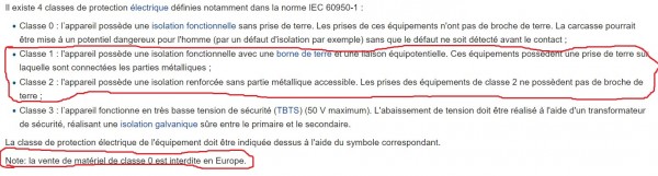

Apprenez à identifier les classes d'isolement des appareils:
Robert64
Messages: 5320
Inscription Forum: 12 Sep 2006 15:40
Localisation: Sud Ouest
Message » 24 Nov 2017 10:02
Je ne suis pas vraiment d'accord avec la définition de la classe 2.
Ou du moins peut porter à confusion.
La classe 2 est bien à isolation renforcée, mais peut avoir des parties métalliques accessible.
C'est l'isolation renforcée qui fait qu'il n'y a pas de risque de contact entre le secteur et ces parties métalliques.
Et à l'inverse, comme l'exemple de l'alimentation déportée avec un boitier plastique, ce n'est pas le fait du boitier qui rend cette alimentation non dangereuse si classe 1 et non raccordée à la terre.
Elle pourrait avoir un défaut entre primaire (coté secteur) et secondaire (coté très basse tension).
Dans ce cas, on pourrait se prendre un choc électrique en touchant un connecteur USB par exemple.
