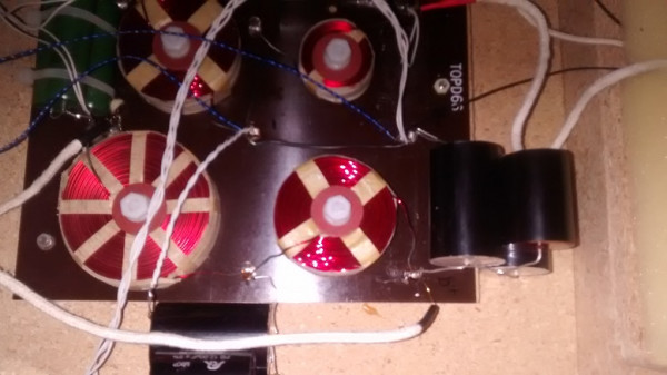

Ce qui donne au final le filtre fini avec les 2 72µF d'installés

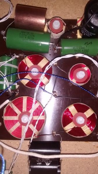

Pour ma part, j'ai "débarrassé" le salon d'un couple dans le quel la dame ne voulait plus de ces "meubles" dans son salon.
Depuis, j'ai refais le filtre comme tu peux le voir dans ce fil ainsi que l'étanchéité, le câblage interne, les borniers...........
Et elles sonnent à merveille
