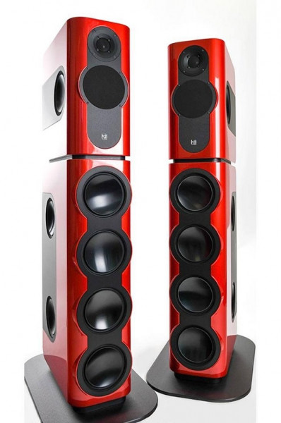

Bien plus abordable mais guère moins ambitieux , l'allemand Kii propose ses Three BXT , à 31 000 € la paire .
Le constructeur ne dit rien , dans son site , sur l'origine des hps , contrairement à B&O et MERIDIAN .

Si je me souviens bien, les KII sont équipées de hauts parleurs Purifi.

-les Kii ne sont pas équipées de Hps Purifi, mais de bons Hps plus classiques et moins chers, dont je ne connais pas la source.

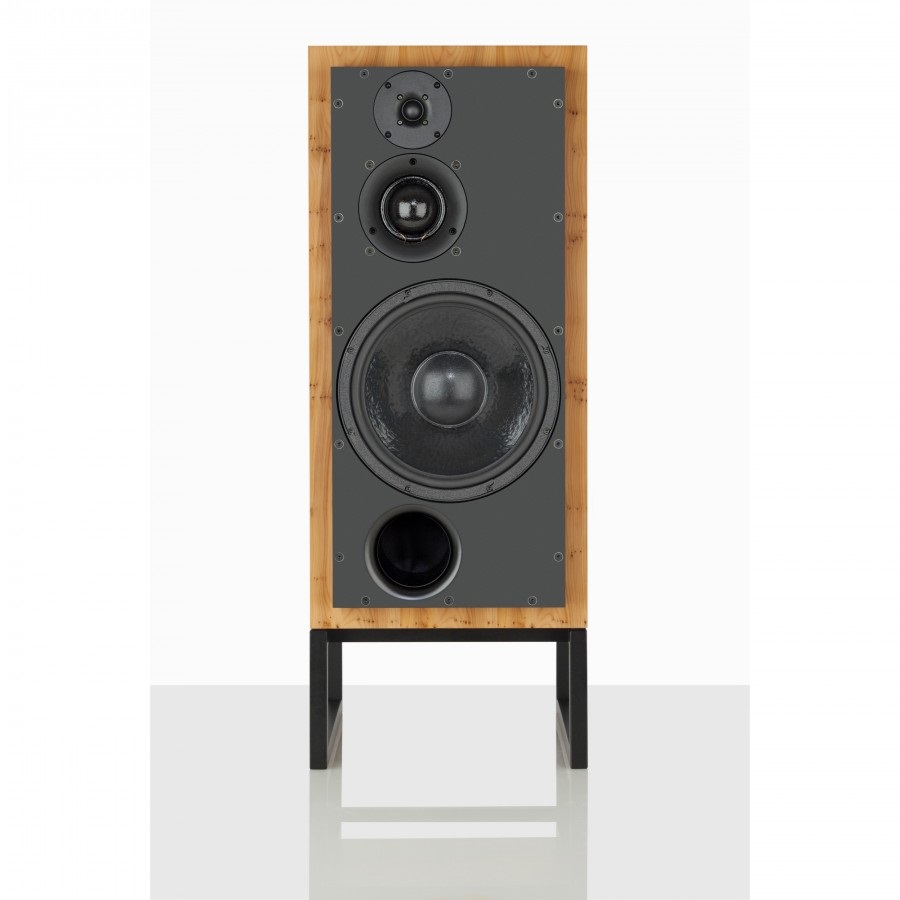

parmi toutes ces marques j'ai choisi les SA silverback 60 car :
* nombreux tests très positifs dans la presse
* j'ai pu les écouter (les 40) chez futureland
* futureland qui les importe m'a fait un très bon prix
il y a qq jours amazon me propose 4 mois d'essais pour amazon music, l'ergonomie est bien plus simple que quand j'écoutais mes fichiers depuis l'ordi, sans parler du catalogue. Juste l'appli sur le téléphone et hop ! Je n'ai plus qu'à revendre mon interface matrix audio...
J'essaierai pour voir si qobuz marche aussi bien.
bilan : qualité sonore excellente, un peu meilleure que mes ex atc 40, adam s3v, et ergonomie nettement plus simple. En revanche j'aurais du mal à mettre 30 000 euros pour des kii par exemple, j'ai un peu peur des problèmes potentiels en cas de panne.

J'ai continué à creuser le sujet de ce constructeur Kii et visionné un grand nombre de vidéos .
Le milieu pro est clairement ciblé et pas mal de studios les ont adoptées .
Je me rends compte que les démos , dans les salons voire chez des particuliers , font la part belle au disco , au rock , aux musiques simples genre une voix /un instrument .
Zéro opéra , zéro symphonie , pas de jazz classique des années 50 avec les cadors du saxo , pas de reggae , pas de folk ...
Ces enceintes sont impressionnantes et , en tout cas spectaculaires de netteté et de fermeté dans le médium et le grave , du moins sur les enceintes et le caisson de mon pc ...mais pour des genres musicaux que je ne fréquente pas du tout et où je n'ai donc pas de repères auditifs .
De même , la courbe de réponse mesurée par plusieurs sites est du rarement ( jamais ? ) vu , tant elle est étonnamment régulière de 100 Hz à 10 Khz
