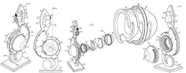

Le brevet à télécharger est du 1er avril 2008 et concerne une technique d'expression des gènes du foie
