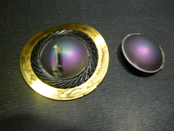

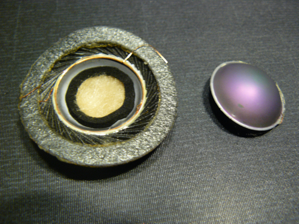

Voici donc les photos promises de la membrane du tweeter Yamaha en Béryllium endommagé: (Si un spécialiste le désire je lui adresse un fragment de la membrane pour expertise :P :wink: ).
Quand il y a coïncidence a ce point entre qualité auditive d'un médium, les mesures et sa matière (le Béryllium) on est en droit de penser qu'il y un lien de cause a effet.

Igor Kirkwood
Membranes de tweeters Yamaha béryllium endommagées.
Membranes de tweeters Yamaha béryllium endommagées. Notez la suspension en Iris (idem médium)
