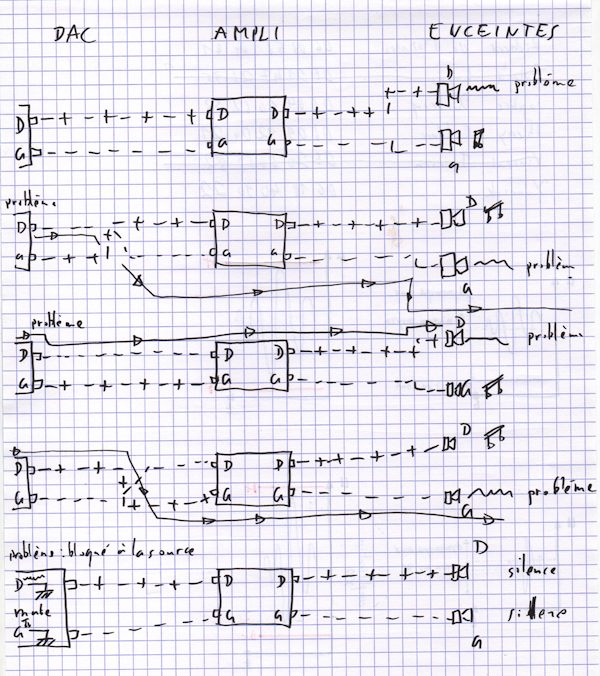

est qu'est-ce qui pourrait créer ces interférences dans ce dac ?
parce que le son continue à sortir, mais j'en plus de ça, du souffle et des crépitements.

Mauvais contact (soudure sèche ; fils de liaison débranché ou connecteur oxydé) ; condensateur de liaison rincé ou endommagé ; transistor défectueux ou en fin vie ; ...
A part ouvrir pour nettoyer les contacts et vérifier que les fils et nappes de connexion qui véhiculent le signal sont correctement branchés, le reste nécessite un minimum de dextérité et de matériel pour être rectifié.

Même pas, il à pas fonctionné depuis 3 semaines, et j'avais débranché la multiprise sur lequel il était relié.
J'y comprends rien...je m'en vais en vacances, il fonctionne impeccable, j'y reviens et ça cafouille sur un canal sans avoir touché quoi que ce soit.
