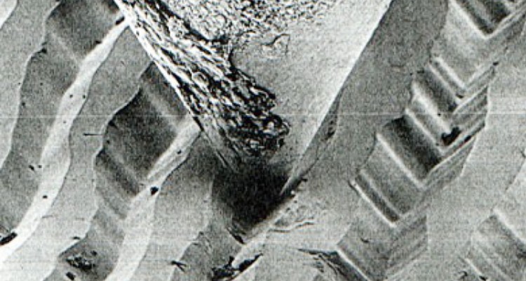

Voici un sillon....impossible que ce soit immaculé...

Et la, photo du diamant dans le sillon....

as-tu essayé la colle à bois.
mon Gainsbourg plein de traces de brosse ne fait plus de bruits bizarres.
l'allume gaz fonctionne vraiment très bien, la poussière ne collant plus, un coup de poire soufflette et c'est bon, mais c'est temporaire.
souvent des disques qui se montrent comme neufs craquent parce-que conservé dans endroit humide, alors comme une espèce de couche de moisissure au fond du sillon.
colle à bois a super fonctionnée pour eux. mais c'est loooonnnnggggggg, et surtout faire attention pas trop laisser sécher, et étendre avec le doigt.
surtout pas laisser de bulle ou trou, sinon il y a risque de résidu, quand ton diamant les rencontreras, aie.
exerce-toi avec des vieux.

Je n'ai jamais essayé la colle à bois mais j'avais vu des vidéos.
N'importe laquelle fonctionne ?
Dans le même style il y a ça que j'ai déjà test, ça a des fois très bien marché, d'autres non..
http://www.planetedisque.com/fr/entreti ... nyles.html
Mais depuis que j'ai abimé un disque avec (je sais pas trop comment, mais un petit morceau était rester dessus et a visiblement abimé le sillon en profondeur.. ça fait "chrik" à chaque fois que le diamant passe sur la tache que c'est devenu), je ne l'utilise plus et c'est plus chère que la colle à bois.
C'est combien de temps de séchage avec la colle à bois ?
